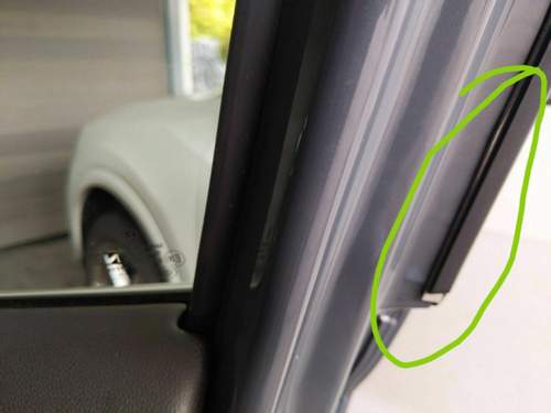

@Fladder schrieb am 15. Mai 2021 um 17:57:08 Uhr:
Wo an der Türe?
Bei mir sind es glaube ich die Klavierlackblenden außen an den Türne
Danke dir für den Tipp, ein wenig dünnes Moosgummi unter die innere Nase der Klavierlackblenden hat das Knarzen an dieser Stelle eliminiert.
Bleibt ein bislang diffuses Knistern irgendwo rund ums Amaturenbrett/Tür auf der Beifahrerseite...

Evtl. Die komplette Einheit der Innenbeleuchtung. Die habe ich auch mit Filzklebeband ausgekleidet.
5mm dick etwa. Du kannst auch was anderes nehmen. Filz etwa oder zerschnittenes Taschentuch. Geht nur darum, dass sich das Gummi nicht auf der Karosserie reibt.
