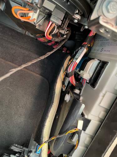

Mein Kollege hat sich nun auch eine Peem Steuerung gekauft, aber nicht die OBD Variante.
Muss man für den Einbau das Steuergerät komplett ausbauen, so wie ich das im Fußraum sehe ist es sehr eng 🙂
@Majestr12 schrieb am 3. August 2022 um 11:08:06 Uhr:
Quatsch, er soll einen Blick in die Anleitung werfen, da steht und ist abgebildet, daß es sich dabei um den Stecker des FEM handelt, an dem Kabel aus- bzw. danach eingepinnt werden.
Danach kommt der Stecker wieder auf die Buchse und das wars.
Ja ich habe mir das vorhin angeguckt, aber da sind so viele Kabel vor wo man nicht wirklich dran kommt. Habe versucht das eine Kabel rauszuziehen, aber es ist nicht langgenug, dass ich es umpinnen kann.
So sieht es da aus
Das ist ein ziemliches gefummel vor allem bei dem Wetter… man muss aber nichts ausbauen
Du musst nicht das ganze Steuergerät ausbauen. Du musst lediglich die zwei Module abmachen (Anleitung von peem ist oben/unten umgekehrt) und die Kabelkanäle rausholen. An den Enden sind jeweils 2 Pins die man reindrücken muss, dann kannst du die Kanäle rausziehen.
Und die Farben gibt es pro Modul nur einmal, da kann man nicht viel falsch machen. Zieh von den mitgelieferten Pins zum Aufstecken ein Stück von der Laminierung runter, damit du siehst welche Farbe wo reinkommt
Viel Erfolg ??

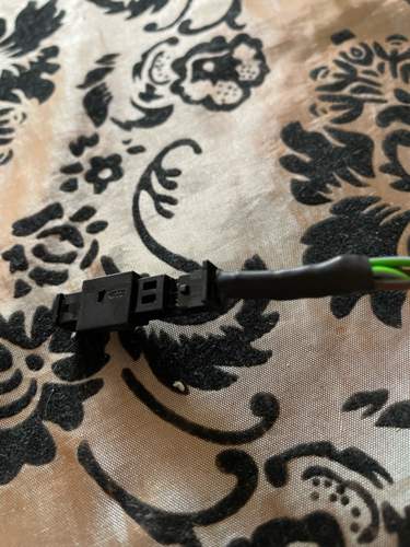

Habe es jetzt herausgefunden , jedoch frage ich mich wo dieser Anschluss hinkommt
