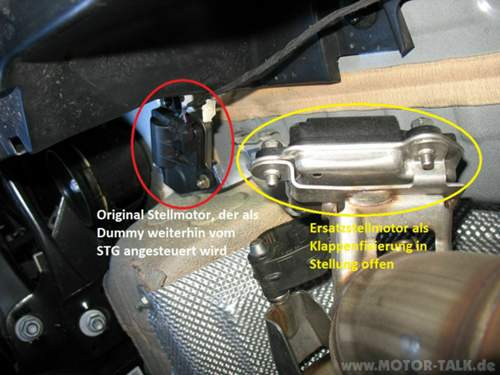

@DonKazik schrieb am 3. November 2018 um 15:53:42 Uhr:
Ich habe die Feder jetzt mit Absicht abgemacht aber wie fixiere ich jetzt die Schraube damit die Klappe immer auf ist?
Das ist nicht so einfach umzusetzen.
Die Pfuschlösung wäre mit einem Draht in die Nut und über einen beliebigen Befestigungspunkt den Draht zu wickeln und zu fixieren.
Die nicht mehr lösbare, einen Schweißpunkt zu setzen.
Die aufwändigere, mit einem zweiten Stellmotor (so wie ich das gemacht habe) der als Fixierung dient.
Die einfachste, die Feder wieder einsetzen und den Stecker ziehen wenn Klappe offen.

Klappenstellerdummy

Stellmotor Auspuffklappe
@66speedy schrieb am 3. November 2018 um 20:34:07 Uhr:
Grüße,
Speedy
