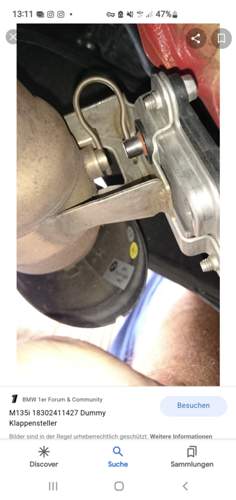

Hallo Freunde,
Hab momentan nen 4er Bmw da , hier wurde von BMW ein klappenauspuff nachgerüstet (handelt sich um ein Orginal Bmwteil.
Problematik ist die Klammer zwischen Stellmotor und Klappe war gebrochen , hatte nun eine neue Klammer bestellt , aber der Einbau erweist sich schwerer als gedacht.
Habt ihr Tipps zum Einbau dieser Klammer ?
Gruß Bully

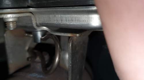

Hallo, habe die Lösung: neue Klammer Auspuffklappe BMW F21 m135i
Erstens das die Klappe und Stellmotor Stellung nicht übereinstimmen ist normal! Das ist auch das Problem beim Einbau! Hier aber die Lösung.
Die Klammer mit der Biegung an die Seite des Auspuff kann einfach reingestellt werden! Ist dann der geschlossen Zustand der Klappe.
Dann einfach das andere Ende an der Splint des Stellmotors drücken (geht von Hand, Klammer zusammendrücken)
Jetzt passt das natürlich nicht! Bzw. Die splint ist nicht genau im Stellmotor!
Jetzt der Trick! Einfach den Motor starten! Dabei dreht sich der Stellmotor ja! Dabei „sprint“ die Klammer dann in die richtige Position ist ist Rest drin!
Hat bei mir beim dritten Mal funktioniert!
Kein „rasseln“ mehr weil die Klappe spielt hat etc.
Einfach perfekt wenn es klappt! ??????
Klappe hat bei Amazon 10,99€ gekostet! Will nicht wissen was BMW genommen hätte!
Hoffe das hilft euch! Anbei noch ein Foto von der neu verbauten Klammer!
Foto neue Klammer eingebaut!
