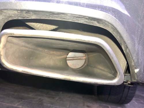

Wie man in diversen Videos sehen kann ist der Sound beim 540i nach dem Start für 5-10 Sekunden recht passabel, danach bald so ruhig wie bei einem 535i F10, etwas heiser jedoch.
Nach dem Start qualmte es bei mir nur aus dem linken Endrohr, also fix Taschenlampe genommen und mal rechts reingeleuchtet und siehe da eine Klappe im Auspuff....
Wie bekommt man sie deaktiviert und wann geht sie auf und zu....?
Soll ja einen Stecker im Kofferaum geben mit dem man sie deaktivieren kann und auch Sets per Fernbedienung, welche sich auch in den Garagentüröffner programmieren lassen...
Wer weiß näheres ?

Gut 20 min. Sport Plus haben die Klappe nach Abstellen des Wagens (mit laufendem Motor) nicht geöffnet (gelassen?).
Weil die Klappe grundsätzlich eben geschlossen ist, unabhängig vom Fahrmodus
@iHenning schrieb am 11. Januar 2018 um 10:59:01 Uhr:
Öffnet sie sich denn nun ab einer gewissen Drehzahl im Stand? Keine Lust auf unterschiedlich verdreckte Endrohre.
Konnte ich bisher noch nicht feststellen. Prüfe dies aber noch
Habe die Motor bei warmen Zustand, im Sportmodus, in der Garage langsam bis 5.500 U/Min. hoch laufen lassen. Die Klappe blieb geschlossen.

Wir haben alles mögliche mal ausprobiert.
Immer im Stand natürlich.
Motor kalt
Motor kalt mit Sportmodus
Motor kalt m. Sport +
Motor warm
Motor warm m. Sportmodus
Motor warm m. Sport plus
und alle Varianten bei Leerlauf und auch bis 5.500 U/Min.
Ergebnis immer das Gleiche.
Klappe zu.
Ich glaube, das die olle Klappe erst während der Fahrt öffnet.
Was ich nur nicht verstehe ist, warum er so die ersten 15-20 Sekunden bei Neustart brabbelt, obwohl die Klappe zubleibt.
Wo kommt denn da die Soundveränderung her ?
Die Klappe geht wohl nur auf wenn Last am Motor anliegt (ein Gegenmoment)... Leerlauf und Gas geben ohne Fahrbetrieb ändert da also nix. Was ich evtl. mal machen kann ist meinen hier in der Arbeit auf den Rollenprüfstand zu packen und dann ne Drehmomentrampe hoch zu fahren oder V-Rampe und schauen wann die Klappe öffnet...

Ich habe heute mal einen Rückruf aus München erhalten. Der Gesprächspartner war sehr nett und wirkte auch extrem kompetent.
Die Klappe öffnet ausschl. unter den 3 Parametern:
[list]
  • Geschwindigkeit
  • Last
  • Drehzahl[/]Also wird im Stand niemals die geöffnete Klappe zu sehen sein. Ausnahme: Der Wagen steht auf einem Rollenprüfstand. Dann könnte sich die Klappe öffnen, und wenn man in diesem Zustand den Stecker zieht, bleibt sie wohl auch offen. Aber auf jeden Fall geht dann auch eine Fehlermeldung in den Speicher.
