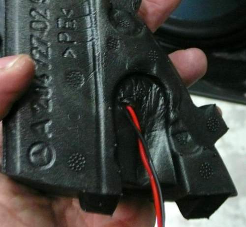

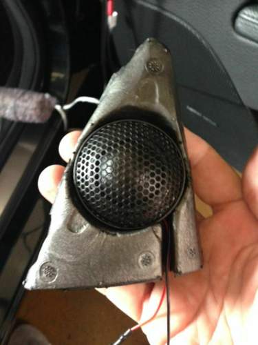

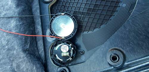

Das Hauptproblem beim W212 sind wieder die Hochtöner der Soundsysteme. Der werksseitige Hochtöner des "Standard Soundsystems" hat eine 6dB Trennung mit einem 3,3µF bipolaren billig Kondensator. Der HK-Hochtöner (leider auch nciht viel besser) einen 4,7µF Elko-Kondensator. Beide Trennen bei ca. 5500 Hz und sind deutlich leiser als der Bass.
Dies führt zu dem bekannten bedauernswerten Klangbild: Kaum Höhen, keine Bühne, der Klang, die Schallquelle kommt aus dem Fußraum. Total verwaschene näselnde Mitten. Der 16er Bass hat im originalen Auslieferzustand keine Weiche und bekommt das volle Audiosignal. Soweit ganz grob die Ursachen des Problems.
Die Lösung: (Stepp 1)
• Austausch der vier Hochtöner gegen bessere Modelle, die in der Lage sind ab ca. 2000 Hz qualitativ hochwertig Schall abzugeben
• Montage von 4 Türweichen-Modulen, vorne gesplittet auf je 2 Platinen, so dass sie ohne Demontage der Türverkleidung passen, hinten als Kombiplatine.
• Ergänzung des fehlenden Centers beim Standard Soundsystems mit einem Breitband- Lautsprecher von Ground Zero GZPM 60SQ. Austausch des Werksseitigen HK Centers beim HK Soundsystem gegen den o.g. Breitbänder.

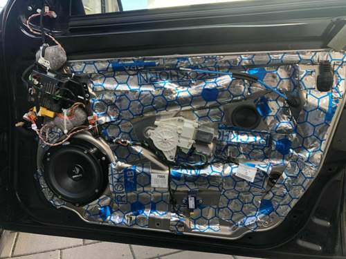

• Montage von 4 neuen Tieftönern in den Türen. Je nach Geldbeutel und gewünschter Performance:
o Hertz HV 165 „L“ (Stark, hervorragende Mitten, guter Bass)
o Hertz HV 165 „XL“ (Traumhaft viel Basspower)
o Hertz Mille 1600 (mehr geht nicht)…zumindest nicht bei dem Preis

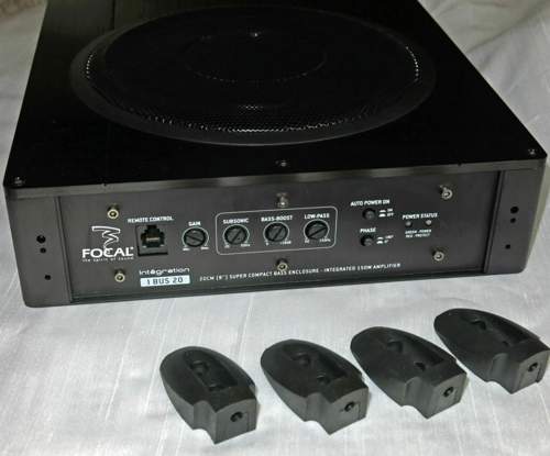

• Nachrüsten eines (unsichtbaren) Subwoofers. Hier gäbe es 2 gute Optionen:
o Vollaktiven Subwoofer inkl. integrierter Endstufe: „FOCAL IBUS 20“. Dieser passt sowohl beim Kombi in die Seitenverkleidung, als auch bei der Limo unter die vorhandene Heckablagen Verkleidung

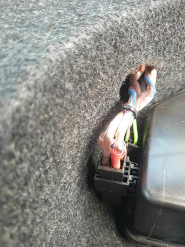

Das Problem bei einem Sub ist natürlich das Ziehen der Leitung.
wieso? Du braucht eine vom AGW zum Verstärker und zum Sub, das findet alles im Heck statt. Und ebenso die Stromversorgung zum Verstärker. So wild ist das nicht. Und das HK Sytem Deines Vaters hat genau den Subwoofer von dem ich ausgehe dass dieser Deinen Bedarf befriedigt...
Hilf mir mal kurz auf die Sprünge.. AGW?
Hat der W207 noch eine Zusatzbatterie?
Denn die Hauptbatterie ist leider vorne.
"AGW" ist das Audiogateway, quasi der Verstärker an dem die Signale abgegriffen werden. Beim 207 kann ich nicht wirklich helfen was Details anbetrifft, sorry.
Ich suche morgen Mal im Kofferraum.. ansonsten bräuchte ich ja "nur" das Signal und die Stromversorgung. Wobei das dann von vorne bis hinten durchziehen nicht so einfach ist, wenn man es unsichtbar verlegen will.
Das einfachste wäre ja der Focal ibus 20, da ist Verstärker und Sub in einem.
Laut Rüdiger kann man das Signal ja in der Tür abgreifen, dann vielleicht sogar hinten in der Seitenverkleidung?

aktueller Stand für die Nachrüstung von Türbässen ist:
Preiswert und gut: Eton 170.2 Pro ca. 130.-€/Paar
Richtig gut: Hertz Mille 1650.3 Legend ca. 320.-€ /Paar
Highendig mit super sauberem Mittelton und abgrundtiefem Bass: Hertz B-6 ca. 330.-€/Paar, meine uneingeschränkte beste Empfehlung.
Gute Montageringe kosten ab ca. 25.-€ / Paar!

Um das ganze erstmal preiswert zu halten und nur den Bass zu unterstützen wäre der Focal Ibus 20 mein Favorit. Das in den Türen kann man ja später noch machen, wenn es mir nicht gefällt.
Dann könnte ich ja das Signal in den Türen (oder nur einer?) abgreifen.
Der Ibus 20 ist ja Sub und Verstärker in einem. Eventuell bekomme ich den sogar in den Innenraum, unter den Sitz oder so. Dass müssen sich die Schallwellen nicht durch die Rücksitzbank kämpfen, wenn er im Kofferraum verbaut ist.
Bin ich richtig in der Annahme, dass ich dann den Bass im Comand etwas runterdrehe, um die Tieftöner in den Türen zu entlasten und den Verstärker vom Ibus 20 etwas höher drehe, um denn dann Bass zu haben?
Mfg

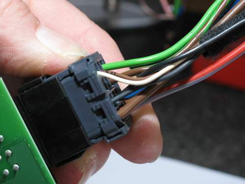

Der Ibus 20 von Focal ist einer der besten Kombi-Aktivsubs, die du nach wie vor kaufen kannst. Ich wüsste keinen besseren von den "kleinen". Abgriff kann beim Standard System an den Hecktüren erfolgen ( unten im Fußraum Links und rechts neben den Sicherheitsgurten ist eine Trennstelle die du benutzen kannst. )
Abgriff immer an beiden Türschnittstellen!
Klangregler Bass auf Null und dann den Gain soweit hochdrehen, bis es "satt" klingt. Dann hast du den gesamten Regelbereich des Bassreglers nach oben und nach unten frei! Genug Spielraum für fast alle Tonsignale, egal wie sie aufgenommen sind.
mfg
Rüdiger
An beiden Seiten macht Sinn, ist ja moderne Stereotechnik 😉 😁
Ich messe die Tage mal aus, ob er unter den Sitz passen würde, vom ersten Blick her würde ich sagen, dass es passt. Hab ja nicht die vollelektrische Sitze.
Also das Signal ist ja dann nicht weit weg, ich müsste nur den Strom von der Batterie bis dort ziehen.

Der Ibus 20 von Focal ist einer der besten Kombi-Aktivsubs, die du nach wie vor kaufen kannst. Ich wüsste keinen besseren von den "kleinen". Abgriff kann beim Standard System an den Hecktüren erfolgen ( unten im Fußraum Links und rechts neben den Sicherheitsgurten ist eine Trennstelle die du benutzen kannst. )Abgriff immer an beiden Türschnittstellen!

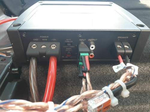

Wo bekomme ich am schlausten/einfachsten das Remote-Signal her?
Liegt in der Nähe der Angriffstelle für das Tonsignal noch eine geschaltete Quelle? Zigarettenanzünder oder ähnliches?

Remote brauchst du keins. Der Ibus 20 hat eine Signalüberwachung der Lautsprecher Eingänge, und schaltet alleine ein und aus. Wenn du es trotzdem über Remote machen willst dann greife das Signal am Zigarrettenanzünder ab, und baue zusätzlich einen kleinen Schalter an geeigneter Stelle ein. So kannst du bei längeren Stau und Wartezeiten im Auto trotzdem vernünftig Musik hören und den Sub per Hand ausschalten! Spart u.U. das letzte Quäntchen Strom im Dauer Stau!
mfg
Rüdigee
OK, das wusste ich nicht. Habe halt nur den Remote-Eingang zwischen + und Masse gesehen und ging davon aus, dass er das das auch benötigt.
