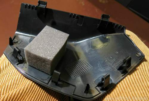

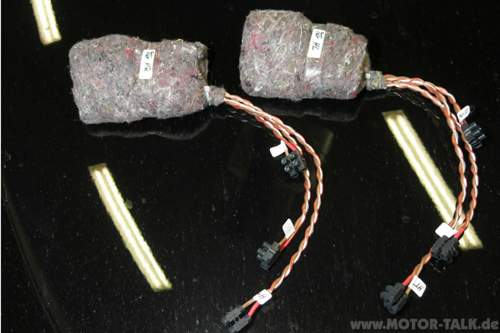

W212 Weichenmontage in den Fronttüren:
Die Vorbereitungen für den Weichen,- und Hochtöner Einbau:
• Öffnen des Servicedeckels des Türsteuergerätes. Dazu bei geöffneter Tür mit einem breiten Schraubenzieher unterhalb der Serviceblende ansetzen, und bei den 4 Pins wie eine Tür aufklappen, dann die Blende entfernen.
• Scheibe herunter fahren, und das Spiegeldreieck von oben nach unten aus Richtung der geöffneten Scheibe Richtung Innenraum ohne Werkzeuge, nur mit der Hand nach innen klappen.
Der Einbau des Hochtöners:
• Das demontierte Spiegeldreieck vom Hochtöner Stecker lösen, einfach ziehen. Sitzt stramm drin. Hochtöner entfernen. Dazu die 3 Klammern etwas nach außen biegen.
• Der Hochtöner Halter ist an drei Haltepunkten im Spiegeldreieck fixiert. Diese drei Haltepilze mit einem Dremel mit Schleifvorsatz entfernen, dann die Halterung abnehmen. Das geht schnell, einfach und sauber .
• Aus einem geeigneten Schaumstoff ein dreieckiges ins Spiegeldreieck passendes Stück ausschneiden, in das der neue Hochtöner eingelegt und somit im Spiegeldreieck eingeklemmt wird.
Die Weichenmontage, elektrischer Anschluss:
• Zuerst: UNBEDINGT DAS RADIO AUSSCHALTEN!
• Gelben Stecker vom Türsteuergerät lösen, indem man mit einem kleinen Schraubenzieher die Halteklammer am Stecker leicht zur Seite schiebt. Dann lässt sich der Stecker nach hinten unten weg aus der Führung schieben. Halteklammer zwischen Stecker und Kupplung drücken, und Stecker trennen.
• Trennen der beiden Leitungspaare Orange, und Braunorange mit einem Seitenschneider, ca. 1,5cm hinter dem gelben Stecker. Leider sind die Kabel ohne jegliche Reserve in der Tür verlegt. Daher müssen die Kabel so knapp getrennt werden, sonst kommt man nicht mehr an die zu den Chassis führenden Leitungen! Ist fummelig, geht aber gut, wenn man sich daran hält!
• Pinbelegung der Tür Innenverkabelung: Orange = Plus; Braunorange = Minus. (VL/VR identisch) jeweils 2 identische Kabelpaare. Eins geht zum Hochtöner, eins zum Bass.
• Die beiden schwarzweiß und braunen dünnen Leitungen im gelben Stecker nicht trennen! Diese gehören zum Aufprallsensor in der Tür des Airbag Systems. Es kommt beim Trennen des gelben Steckers zu keinerlei Fehlermeldungen, ist also unkritisch!
• Die beiden freien miteinander verdrillten Adern am Stecker werden mit dem „EIN“-Kabel der W212 Einbauweiche verbunden. Die rote Leitung an der Weiche ist der plus, und kommt somit an das orangefarbene Kabelpaar.
• Der „Bass“ Ausgang der Weiche kommt an die Innenverkabelung, das Kabelende mit dem Aufdruck „Hochtöner“ wird hoch zum Spiegeldreieck gelegt.
• Das Bassweichenmodul kommt nach unten in den Freiraum neben das Basschassis, das Hochtöner-Modul oberhalb des Türsteuergerätes in den Hohlraum oben links. Die Leitungen sind jeweils lang genug, dass dies problemlos geht.
• Hochtöner an die Weiche anschließen, Spiegeldreieck wieder einsetzen, Türserviceklappe schließen, fertig. Dauert pro Seite inkl. Anbringen der Kabelbinder zum fixieren der Kabel ca. 15 Minuten.
Das war´s vorne schon! Alles keine Hexerei

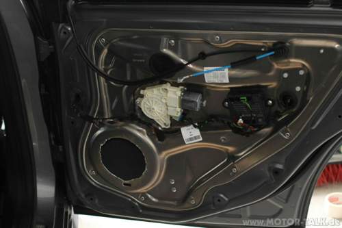

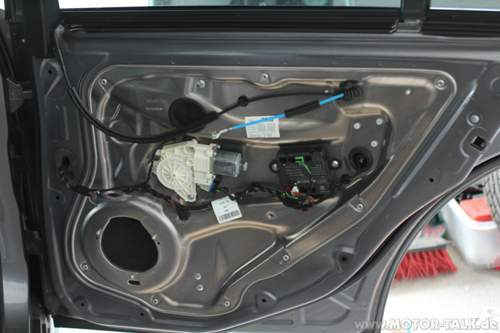

W212 Weichenmontage in der Hecktüre:
Die Vorbereitung des Einbaus:
• Die Hecktür-Verkleidung ist sehr schnell entfernt. Dort sind unterhalb des Türgriffs 2 Torx Schrauben zu entfernen, und der Rest ist mit Splinten fest.
• Die Türsplinte sind relativ robust, und es bedarf einiger „Kraft“ und ein wenig Mut um mit der nötigen Power den Hebel ans heiß geliebte Bewegelchen anzusetzen. Aber keine Sorge, da geht nichts kaputt. Es knackt bedrohlich, ist aber ok! Es sind nur die Splinte!
• Nach öffnen aller Splinte den Bowdenzug am Ausstiegshebel ausklinken und das Kabel vom Hochtöner abziehen. Nun sollte die Türverkleidung frei sein.
• Was man nun sieht, lässt einen einigermaßen verdutzt schauen. Die innere Wand der Tür ist mit zahlreichen Nieten befestigt. Ebenso das Türbasschassis! Da muss man auch erst mal drauf kommen ein Chassis von hinten so zu vernieten, dass man, wenn man es entfernen möchte massig Nieten ausbohren muss, um an das von hinten vernietete Chassis zu kommen. Da hat bei Mercedes mal einer richtig mit gedacht! Respekt! Mache es dem Kunden und Servicetechniker so eklig wie möglich! Das habt ihr prima hin bekommen!
• Wer also mit dem Gedanken spielt, das Chassis gegen etwas Besseres zu ersetzen, dem rate ich dringend, dieses „einfachere“ Chassis zu opfern, indem man mit einem Teppichmesser die Membran entfernt, und dann von vorne die drei Nieten zusammen mit einem kräftigen Staubsauger ausgebohrt . Oder noch besser, den vorhandenen genieteten Korb belassen, den Magnet mit einem Dremel, oder einer Stichsäge zu entfernen, und in dem verbleibenden „Korbfragment“ dann das neue Chassis zu montieren.
• Aber zurück zur Weichenmontage: In den Hecktüren sind die Kabelfarben Violett (+), und Braunviolett (-). Es gibt keine Trennstelle mit gelbem Stecker wie in den Fronttüren. Die Kabel gehen direkt zum Steckkontakt im Lautsprecher. Von dort geht mit gleichen Farben der Anschluss zum Hochtöner weg. Beim Vorgänger W211 waren hier noch Steckbare Trennstellen, wie in den Fronttüren……………es wird eben alles „billiger“
• Hier werden nun ca. 3cm vor dem Steckkontakt des Basslautsprechers die Kabelpaare durch geschnitten, und mit dem „EIN“ Kabel der Weiche verbunden, der Anschluss zum Bass mit dem „BASS“ Kabel der Weiche.
• Das Kabel des Hochtöners wird mit dem Anschlusskabel des Focal TNK 242 Hochtöners verbunden.
• Der Hochtöner wird in die vorhandene Halterung eingeklinkt, und mit ein paar Tropfen „Sofortkleber“ fixiert.
• Nun kann die Weiche in den vorhandenen Freiraum oberhalb des Hochtöners eingelegt werden, und die Türverkleidung wird wieder angebaut.
• Achtung! Den Bowdenzug nicht vergessen!
Das war´s dann hinten. Dauert ca. 30 Minuten pro Seite.
mfg
Rüdiger

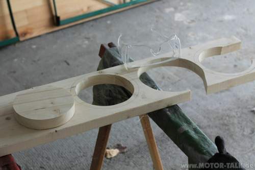

Themenstarteram 15. Dezember 2013 um 14:54
W212 Nachrüsten eines Center Speakers beim Standard Soundsystem, bzw. Austausch des Centerlautsprechers beim HK-Soundsystem
• Hier haben die meisten Selberbastler den größten Respekt vor. Ich versuche daher mit dieser Beschreibung dem Einbau ein wenig das „Grauen“ zu nehmen. Wenn man weiß was mann machen muss, ist es relativ gut nachvollziehbar, und auch von Laien zu realisieren.
• So geht´s los: Die komplette rechte Verkleidungsblende demontieren. Sie besteht aus einem Stück und geht vom rechten Lüftungskanal der Beifahrerseite bis zum linken Lüftungsaustritt links der Uhr. Zum Entfernen wird beim rechten Ende der Lüftungskanal gegen den Widerstand sanft aus der Führung Richtung Beifahrersitz gezogen. Es sind nur ein paar Federlamellen, die die Blende halten!
• Dann lässt sich die Blende weiter von Rechts nach Links vorsichtig aus der Führung/Halterung lösen. Schon hat man das gesamte Teil in der Hand.
• Unterhalb der Uhr sind 3 Steckverbinder die gelöst werden müssen. Schon ist die Zierleiste inkl. Der Lüftungsaustritte ab.
• Das Monitor-Deckelchen ist nur aufgesteckt, und lässt sich ohne großen Kraftaufwand Richtung Innenraum raus hebeln. (s. Fotos)
• Der Monitor selbst ist mit 2 Schrauben befestigt, und ruck zuck locker, so dass man an den Freiraum dahinter kommt. Der Monitor braucht nur gelöst zu werden.
• Nun kann man entweder von unten nach oben die Centerverkleidung nach oben weg drücken, oder besser mit einem geeigneten Werkszeug die Centerblende nach oben aufhebeln. Dazu Werkzeug links und rechts ansetzen und mit leichtem Druck nach oben weg hebeln. Vorne (ab Innenraum gesehen) anfangen, danach die hinteren gesteckten Arretierungen lösen, und die Blende entfernen.
• Das Radio ist nun zugänglich, und nur mit 2 Schrauben die von oben nach unten eingeschraubt sind, befestigt. Diese beiden Schrauben lösen, und das Radio Richtung Innenraum ziehen. Vorher unbedingt eine Decke, oder ein Handtuch über die Schaltkulisse legen um dort Kratzer zu vermeiden.
• Auf der Rückseite des Radios sieht man nun links einen großen Stecker. Dort gehen vier Kabelpaare mit miteinander verdrillten Adern zu den Lautsprechern. Der Abgriff für die Centerweiche erfolgt für die Plusleitung der Centerweiche am Grünen (Plus VL) und für den minus der Centerweiche am Braunorangen (Minus VR) Draht. ( S. Detailfotos)
• Die Abgriffe erfolgen mit 2 „roten“ Stromdieben (bis 1qmm) nur durch festziehen der Arretierungen des Stromdiebs. Ein Löten und/oder Durchtrennen ist nicht nötig
• Die Centerweiche wird nun hinter dem Monitor befestigt und mit den Stromdieben verbunden. Der Ausgang der Centerweiche geht an den Center GZPM 60SQ von Ground Zero. Der breite Pin am Chassis ist der Plus, der schmale Pin der Minus.
• Für den Center muss noch eine kleine Adapterschablone gebaut werden (s.Foto/Zeichnung)
• Center in die Halterung montieren, einsetzen und verschrauben, die Anschlussleitung mit der Leitung „Center“ der Weiche verbinden.
• Nun alles wieder zusammen bauen. Die Kabel unterhalb der Uhr der zier/Lüftungsblende nicht vergessen!
• .................................Fertig. Dauert ca. 1 Stunde wenn man sehr vorsichtig ist.
Das ist beim HK-Center anders:
• Beim HK-System ist der Center werksseitig vorhanden. Dort entfallen alle diese Schritte, bis auf die Öffnung des Centerschachts, und die Entfernung der Monitorblende.
• Der „alte“ Center wird entfernt. An die Anschlusskabel des „alten“ Centers kommt der Eingang der Centerweiche. Der Ausgang der Centerweiche wie oben beschrieben an das GZ-Breitbänder Centerchassis. ……………………….Fertig.
Das war ein ordentliches Stück Arbeit, ist aber alles machbar!
mfg
Rüdiger
