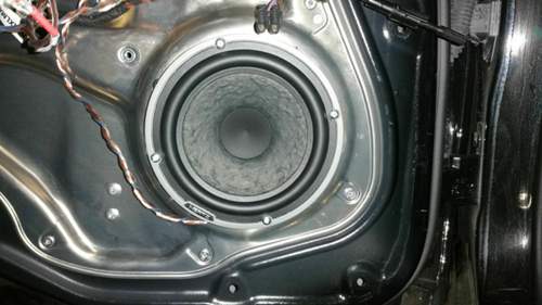

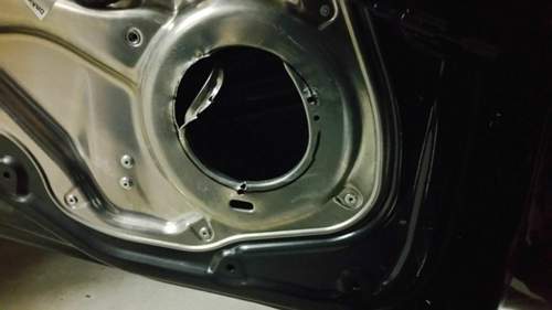

Mein kleiner Erfahrungsbericht hier zum Thema. S212 Baujahr 07/12. Center Kit und Hochtöner Eton CX 280 HG mit Weichen von Rüdiger. Dies hatte ich letztes Jahr installiert. Hat alles wunderbar geklappt. In die Dreiecke habe ich Verpackungsmaterial als Dreieck geschnitten mit der runden Ausspahrung des Eton. In den Hintertüren habe ich den Eton an die Halterung des alten mit Zweikomponent Kleber fixiert. Achtung vor dem Einbau des Centers. Die Zierleiste im Amaturenbrett ist mit zwei Metall Arretierungen gesichert. Die sollte man vorher herunterziehen. Des weiteren hält das Radio an zwei Torx Schrauben.
Dieses Jahr hab ich mir die vier Bässe gegönnt. HV165L waren leider schwer aufzutreiben. Im Ebay Italien hatte ich noch die letzten Exemplare gefunden. Das Aufbohren der Nieten im alten Chassis erwies sich schwierig. Ich habs nicht geschafft. Desshalb hab ich das alte Chassis herausgerissen mit roher Gewalt und die übrig gebliebenen Nieten abgesägt. Die Blecharbeiten in den Hintertüren gingen dann aber zügig voran. Siehe Bilder. Eine Blechschere genügt völlig. Montageringe wie beschrieben vorne vom Mercedes C, hinten vom VW Polo.
Achja die Vordertürverkleidung hängt bei der B-Säule mit einem Plastikbolzen. Den sollte man zuerst entfernen.
Sonst haben alle 4 Türen je 2 Torxs Schrauben unter den Türgriffen.
Nach dem ersten Bass Einbau hab ich das Radio eingeschaltet um zu testen ob alles richtig funktioniert. Doch nach einer Minute stellte das Radio selbständig ab. Jeder nächste Versuch endete gleich.
Nach längerem Fehlersuchen hat sich herausgestellt dass während des Einbaus bloss zuviel Strom verbraucht wurde. (Durch die offenen Türen). Desshalb das Ausschalten des Radios.
Mein Fazit auch mit zwei linken Händen lässt es sich gut bewerkstelligen nur Mut.
