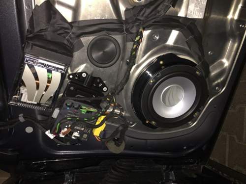

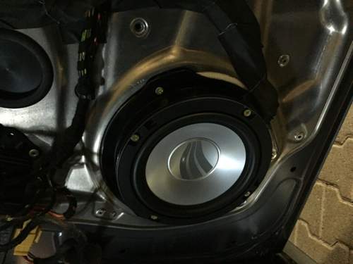

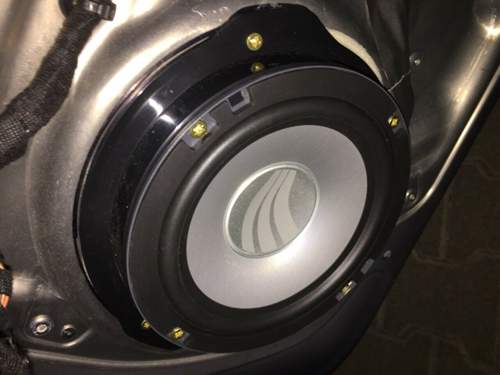

Habe mich zu Schluss für Rainbow SL-W6 inkl Weichen entschieden. Spielen sauber und haben kräftigen Bass. Aber Center von Rüdiger!!!
