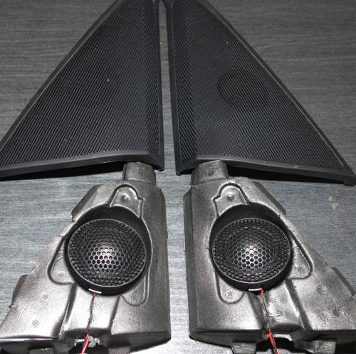

Danke für deine Erfahrungen. Hast du zufällig ein Foto von den AV 1.1 Hochtönern im Spiegeldreiecken? Ich stehe gerade vor dem Problem diese anständig zu befestigen. Siehe Foto, das sieht irgendwie anders aus bei mir, als auf den Bildern ganz am Anfang. Habe ein Standard Sound-System im S212.
Am einfachsten bastelst du dir aus einem normalen Schwamm eine "Muldenhalterung", wie auf dem Foto zu sehen. Die Hochtöner werden darin einfach "eingeklemmt". Einfach und sehr effektiv.
So was gäbe es auch als "Fertigteil" aus den Spiegeldreiecken des W211 / W204. Beim W212 ist das einfach weggelassen worden,.... Hier mal die Fotos dazu.

Genau, das mit den Spiegeldreiecken würde ich genauso empfehlen, am Einfachsten die Schaumstoffteile vom 211/204 verwenden. Wenn ich meine DPD Lieferung bald mal erhalte, könnte ich dir sogar ein Set rechts/links anbieten aber aktuell ging es wohl aufgrund falscher Adressangabe zurück an den Versender.
Fotos von meinem Einbau werden dir nicht weiterhelfen, die vom Harman Kardon System haben andere Einsätze wo so Halter integriert sind, die wir aufgefräst haben und beim X218 Standardsystem war dies ähnlich wie beim Harman Kardon, sieht somit nicht so aus wie bei dir aber Rüdiger hat dir ja die ideale Lösung aufgezeigt.

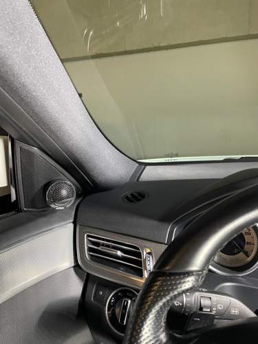

Ich habe nun die Audison AV 1.1 Hochtöner mit den beiliegenden Gehäusen verbaut. Die Optik muss man natürlich mögen, weil sie nicht unauffällig ist. Da das Bang & Olufsen auch abstehende Hochtöner hat und ich auch gerade bei einem Freund im Q8 abstehende original Hochtöner gesehen habe, würde ich sagen, kann man das schon machen.
Der Vorteil ist wahrscheinlich, dass sie Hochtöner ohne Hindernis genau auf Beifahrer und Fahrer schallen können.
Der Anbau war auch verhältnismäßig einfach. Ich beschreibe mal kurz wie ich es gemacht habe, auch wenn es sicher wenige bis keine Nachahmer findet. 😉
Ich habe die 60° Grad Variante genommen, (man kann das Gehäuse auch in 30° Grad befestigen dann zeigt der Hochtöner aber nicht auf den Sitz sondern mehr zur Mittelarmlehne)
1. Erst einmal nur eine Loch an die gleiche Stelle in beiden Gehäusen bohren (relativ mittig von oben in das Gehäuse gesehen, wenn es auf der 60° Seite aufliegt). Es sind 4 Markierungen innen im Gehäuse, die man als Anhaltspunkt nutzt, um das Loch in beiden Gehäuse an der selben Position zu haben.
2. Dann ein Gehäuse an ein Spiegeldreieck an die gewünschte Position halten und durch das vorhandene Loch im Gehäuse eine Markierung für das Bohrloch im Dreieck setzen.
3. Loch an der Markierung in das Dreieck bohren
4. Kreppband auf das noch nicht gebohrte Dreieck kleben und mit einem Zirkel die Position des Lochs von allen drei Ecken am gebohrten Dreieck ermitteln und auf das Kreppband des anderen Dreieck übertragen/zeichnen. Die drei Schnittpunkte sollten dann genau an der gleichen Position sein wie das Loch an dem schon gebohrten Dreieck.
5. Jetzt ein Gehäuse mit passender metrischer Schraube und Mutter an einem Spiegeldreieck relativ fest befestigen.
6. Dreieck einbauen, Tür schließen, auf dem Fahrzeugsitz platz nehmen und das Gehäuse so ausrichten, wie man es am besten findet. Mich guckt meins genau an. Probehalber kann man den Hochtöner auch schon einmal etwas reindrücken, um ein Gefühl zu bekommen
7. Das Dreieck wieder ausbauen und aufpassen dass sich das Gehäuse dabei nicht mehr bewegt!
8. Nun noch ein zweites Loch direkt von Oben durch das Gehäuse und das Dreieck bohren. Auch wieder aufpassen, dass sich das Gehäuse dabei nicht mehr verdreht!
9. Gleich mit einer Schraube befestigen, jetzt kann sich das Gehäuse auch nicht mehr verschieben. Ich habe gleich noch Schraubensicherung mit aufgetragen. Eine Kontermutter kann sicher auch nicht schaden, weil ja immer Bewegung durch die Tür drinnen ist.
10. Ich habe dann noch eine dritte Befestigungsschraube angebracht und mittig von den drei Schrauben ein Loch für das Hochtönerkabel gebohrt.
11. Am zweiten Spiegeldreieck kann man das Gehäuse genau so ausrichten wie auf dem Anderen. Mir hat dabei das künstliche Mesh geholfen.
12. Dann die Dreiecke wieder einbauen, den Hochtöner dabei schon halb einpressen (nur so das er nicht raus fällt) damit das Kabel gleich durchgefädelt werden kann.
13. Hochtöner-Label "audison" horizontal ausrichten und rein drücken, aufpassen das man dabei nicht auf die Membran drückt wo kein Schutz darüber vorhanden ist.
Fertig
Hinten werde ich sie auch mit einem Loch aus der Verkleidung direkt unter dem Fenster gucken lassen. Das habe ich hier auch schon im Forum gesehen und scheint mir, rein klangtechnisch auch die beste Lösung zu sein. Wenn die HTs vorne rausluschern warum nicht auch hinten.
Anbei noch ein paar Fotos.

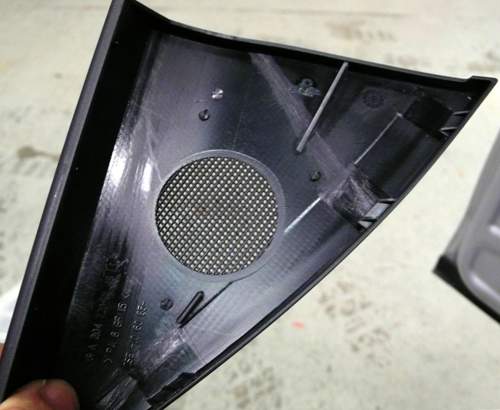

Du hast recht, dass das Originalgitter sehr viel Klang schluckt. Deshalb habe ich die Öffnung mit kleinem Bohrer um ca das doppelte erweitert. Ein riesiger klanglicher Unterschied.
Da man das aber je nach Lichteinfall sieht, habe ich das Dreieck später mit Hifi Stoff bespannt und bin bislang sehr zufrieden mit der Lösung. Bilder dazu gibt es irgendwo im Faden hier.
