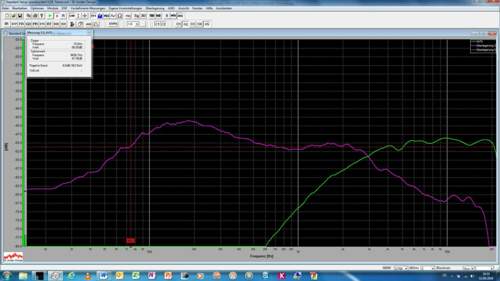

Ihr habt mich gebeten, mir den W205 messtechnisch in Sachen Soundtuning mal vorzunehmen, und evtl. einen Lösungsvorschlag zu erarbeiten. Es hat eine Weile gedauert, aber nun kann ich einige Ergebnisse liefern.
Ihr müsst nun aber sehr stark sein, denn die Resultate sind erst mal mehr „ernüchternd“, und fast schon ärgerlich, wenn man dann bedenkt was dieses Auto kostet.
Getestet habe ich einen aktuellen W205 mit Radio NTG 5.1, also letztaktuellstes Modell mit Standard Soundsystem. Daher beziehen sich alle nachfolgenden Empfehlungen erst mal nur auf das Standard Soundsystem.

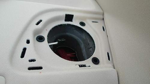

Wie sich bei der Demontage des Fahrzeugs heraus stellte, gibt es im neuen Sound Setup in der Standard Bestückung keinen Hochtöner mehr, sondern nur einen 10cm messenden Breitbänder der ab ca. 140 Hz bis knapp ca. 13.000 Hz spielt. Also genau so wie in allen BMW´s mit Grundausstattung. Je ein 10 cm Breitband Mitteltöner in den Türen vorne und hinten, und ein Bass vorne rechts in der Trennwand zum Motorraum. Das war´s. Mehr ist nicht verbaut. Die Spiegeldreiecke und der Centerschacht sind leer und verwaist! Eigentlich eine Frechheit und in dieser Preisklasse aus meiner Sichtweise schon dreist! Übrigens hat die Türverkleidung nicht eine einzige Schraube mehr, es wird alles nur noch von Clips gehalten! Zum Entfernen braucht man nur noch ein klassisches Aushebelwerkszeug,…..unten anfangen, und er Rest ergibt sich, im wahrsten Wortsinn,….. ;-)

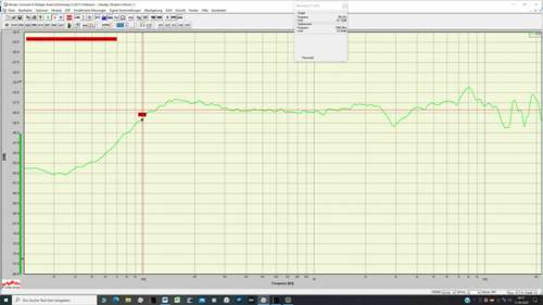

Zuerst habe ich mal den gesamt Frequenzgang des Wagens gemessen und dokumentiert (s. beil. PDF Datei), danach die Wirkbereiche der wie sich heraus stellte dankenswerterweise nicht mehr vorhandenen „Loudness“ und der 3 Klangregler Bass, Mitten, Höhen. Diese funktionieren so, wie man es erwartet. Auf der Suche nach einer maximal linearen Frequenzkurve ergibt sich eine fast groteske Regler-Einstellung, die freiwillig so niemand einstellen würde, aber die das beste klangliche und messtechnische Ergebnis lieferte. Hochtonregler auf +8, MT-Regler auf -8 - -10, Bassregler auf +10.
So eingestellt ergibt sich eine relativ gerade Kurve, und es klingt auch einigermaßen ordentlich. Sofern man damit leben kann, dass oberhalb von 12.500 Hz praktisch kein Schall mehr abgestrahlt wird. Das ist natürlich keine akzeptable Situation, und ich habe dann angefangen, mit den bestehenden Parametern der Ausgangs Situation eine akzeptable Lösung mit Weiche und Hochtöner zu erarbeiten. Anders als bei allen anderen Mercedes Fahrzeugen der älteren Baureihen, ist der Mitteltöner perfekt positioniert, sodass die Trennfrequenz für einen Hochtöner weit oben gewählt werden kann, und somit auch kleinere Hochtöner in die engere Wahl kommen konnten.

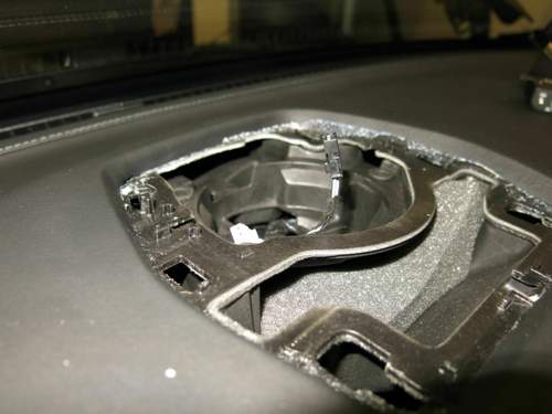

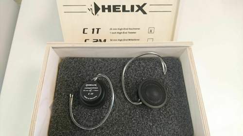

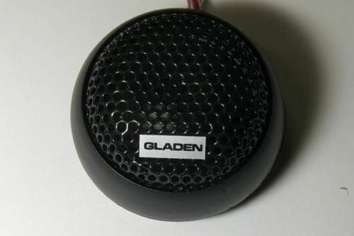

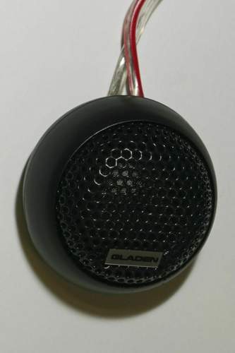

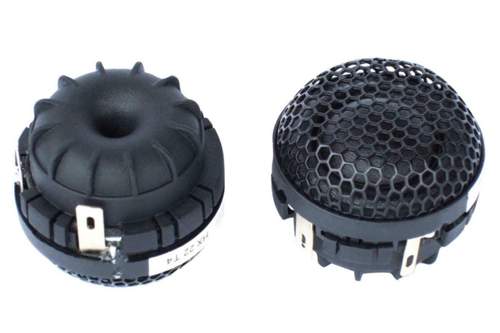

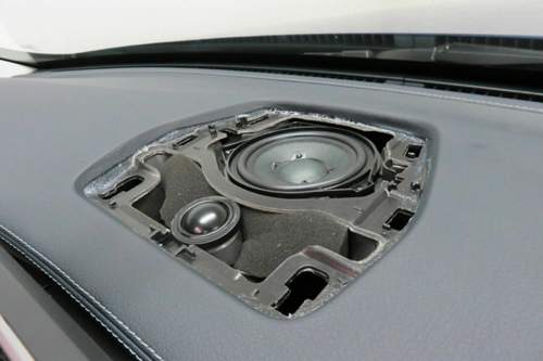

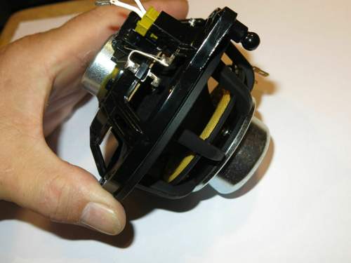

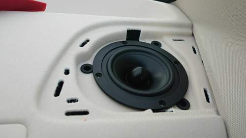

Als echte Plug & Play Lösung mit guten klanglichen Resultaten lässt sich der Gladen Hochtöner HG-25 GF nennen, der ohne jegliche Nacharbeiten satt in die vorhandene Halterung des Spiegeldreiecks einrastet und dort perfekt rein passt. Klanglich reiht er sich prima in die Performance des MT ein, und daher habe ich diesen relativ preiswerten Hochtöner als wichtigste Empfehlung gewählt, um mein neues Weichenkit für den W205 mit Standard Soundsystem darauf auszulegen. (s. Fotos) Upgrades auf höherwertige Hochtöner wie den Helix C-1 T sind natürlich auch sehr sinnvoll, aber da kostet das Pärchen ca. 280.-€!
Die Front Weiche ist darauf ausgelegt, dass in der finalen Version der Bassregler weiter auf +10 bleibt, der Mittelton und Hochton Regler jedoch auf Null zurück gedreht werden können/sollten. Daraus ergibt sich aber zwangsläufig ein Problem: Hinten in den Türen ist werksseitig auch kein Hochtöner vorhanden, und offensichtlich auch nie vorgesehen, und folglich auch keiner verbaut. Stellt man die MT/Hochtöner Klangregler nun auf die von mir empfohlene Nullposition, so plärrt der MT hinten relativ nervig, im Vergleich zum korrigierten Frontsetup. Besonders erschwerend: Man sitzt als Fahrer näher am hinteren (plärrenden) Chassis, als am vorderen! Daher nervt das besonders.
Also bleibt einem praktisch nichts anderes übrig, als hinten auch eine Weiche und einen Hochtöner zu verbauen. Dazu muss man allerdings in jedem Fall in die Verkleidung ein entsprechendes Loch bohren. Wenn man es richtig machen will, empfehle ich den Hochtöner unmittelbar in die Nähe des Gitters des Mitteltöners zu positionieren. Dort bohrt man in der „ersetzbaren“ Zier Verkleidung, sofern man das wieder Rückbauen muss/möchte. (s. Fotos) Optional werde ich mich mal bei guten Coaxen (also 10er plus integriertem guten Hochtöner umsehen) um da eine alternative zum „Bohren“ anbieten zu können.
Andererseits sind 4 Hochtöner relativ billig, und was dann mal verbaut ist, kann eigentlich auch für immer drin bleiben. Die Ersatz-Blende ist sicher teurer, als der Hochtöner selbst! So ausgestattet, kann man mit dem was dann aus dem Soundsystem kommt, zu wirklich vertretbarem Kurs extrem zufrieden sein.

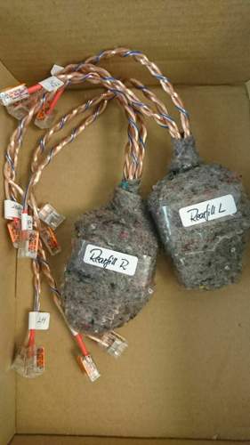

Ich habe mal ein Weichenset fertig gestellt. Wer also interessiert ist, kann sich als „Beta-Tester“ gerne bei mir melden. Es lohnt sich klanglich auf jeden Fall extrem!

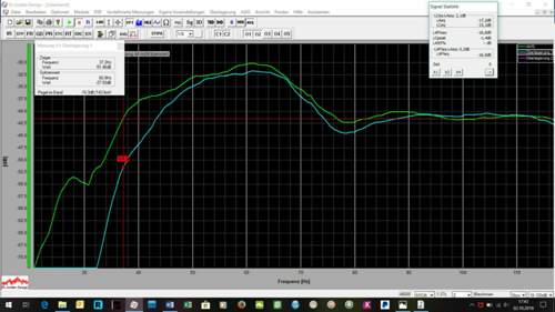

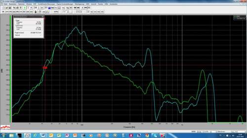

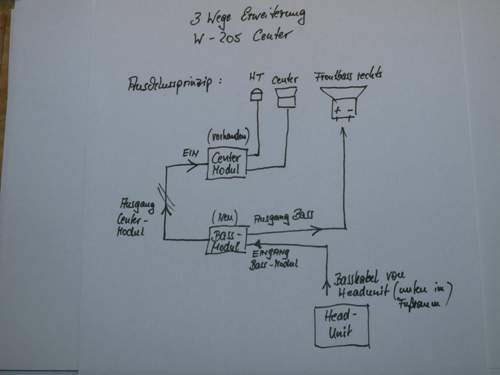

Nun zum vermeintlichen Sorgenkind beim W205, dem Bass im Fußraum vorne rechts

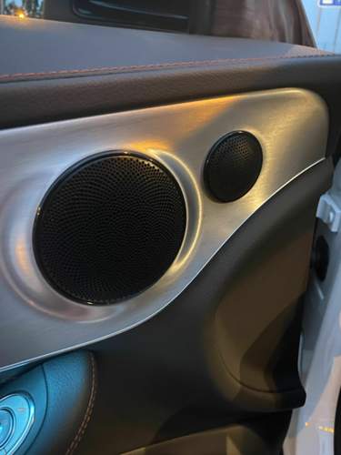

Die Trennung zum MT erfolgt bei ca. 120-140 Hz. Da werksseitig im Standard Soundsystem nur ein Bass da ist, gäbe es mehrere Ansätze diesen merklich zu verbessern:
• Option 1: Einen 2. Identischen Bass auf der Fahrerseite nach rüsten. Die entsprechenden Bohrungen und Öffnungen sind vorhanden.
• Option 2: VL und VR die Bässe des B&O Systems als Ersatzteile bestellen und einbauen.
• Zu Option 1 + 2: Zusätzlich empfehle ich eine von der Bauart kleine Bassendstufe einzubauen, bzw. einen Subwooferverstärker, der einen oberen Regelbereich bis ca. 150 Hz haben sollte. Hilfreich wäre ein regelbarer Bassboost bei ca. 40 Hz mit +8 dB - +12 dB, um dem untersten Bereich ein wenig mehr Druck zu verleihen. Es gibt da von Gladen (GC 600c-1) einen preiswerten und guten Verstärker, der in der Nähe des Basschassis montiert werden kann. Der Anschluss ist ein Kinderspiel. Die zum rechten Bass im Fußraum führenden Kabel werden vom Chassis getrennt, und als „Eingangssignal“ am „Highlevel – INPUT“ des Bassverstärkers angeschlossen. Dann noch Strom vorne aus dem Motorraum und Masse und die ausgangsklemmen wieder mit dem Basschassis verbinden,….fertig. Das kann jeder!!! Selbst! Aber Vorsicht! Das kleine (mickrige) Basschassis ist für die immense Leistung eines 500 Watt Verstärkers nicht gebaut! Es ließen sich aber als Umrüstlösung dort auch durchaus potente Freeair Bässe mit ca. 165mm einbauen, wie z.B. den Hertz HV 165 XL, oder den Hertz Mille 1600.
• Option 3 (die Beste): Im Kofferraum ist reichlich Platz unter der Bodenplatte, wo ein guter moderner 25er im speziell dafür gebauten Maßgehäuse völlig unsichtbar, aber unüberhörbar nachzurüsten wäre. Dort ist auch Platz für die (auch größere!) Subwooferendstufe. Bei dieser Option bleibe der Frontbass unverändert, und der eigentliche Sub würde zusätzlich eingebaut. Klanglich sicher die überzeugendste Option.
• Alternativ ließen sich ähnlich einfach eine ganze Reihe von aktiven Mini-Subs wie dem Focal IBUS 20 einbauen. Entweder unter den Sitzen, oder im Kofferraumboden.
So aufgewertet klingt die Standard Soundanlage recht erwachsen, und es wird einem an nichts fehlen. Das Radio in dem Fahrzeug ist echt gut, und mit Multimedia Interface wirklich eine moderne und gut klingende Headunit. In der Mittelarmlehne sind Ladebuchsen fürs Handy, aber auch für einen IPOD vorhanden, sowie ein SD-Kartenslot. Tolle Komplettausstattung, die auch funktioniert, und sogar Bluetooth Audio Streaming,….Respekt!
Man fragt sich natürlich, warum bei so einer tollen Headunit mit allem drin und dran, dann am falschen Ende gespart wird? Also wer das Auto noch nicht bestellt hat, sollte unbedingt das Media Interface mit ordern!....…bzw. wer es nicht hat, sollte es nachrüsten.
Ansonsten lässt sich mit vertretbarem Aufwand guter Sound in dem Auto realisieren!...und das Schönste: das schafft jeder auch alleine.

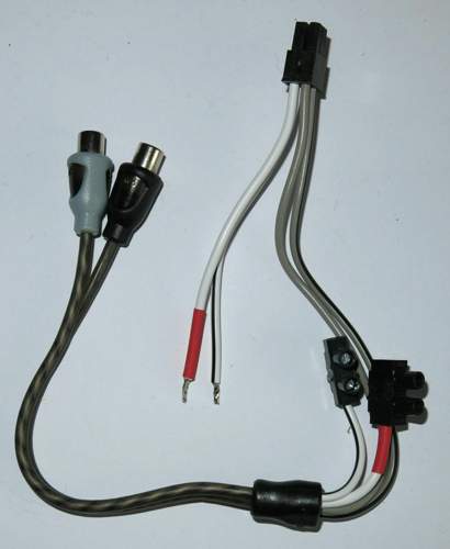

Perfekt... Die ESX klingt von den nackten Daten wirklich gut. Ist die Leistung für die Burmester Bässe in Kombination mit den Front LS aus Deiner Sicht ausreichend? Radiostörungen sollte es mit dieser ja nicht geben...
Sie ist Start-/Stop-fähig, Auto Turn-on, Basskabel-Fernbedienung, hat vermutlich eine EMV und dürfte noch in den Beifahrerfußraum passen.
Jetzt besteht nur noch die Frage, ob ich einen Quadlock-Zwischenadapter oder mit quasi Posi-Taps o.ä. die LS-Signale abgreife...
Aus Deiner Sicht sind Power Kabel wohl mit 16 mm2 besser als 10 mm2, gehe ich mal von aus, oder?

Da ich Rüdiger nicht so auf den Keks gehen möchte, nochmal hier die Frage in die Runde....
Ich habe auf den Center Lautsprechern immer wieder bei laufendem Motor krasse Störgeräusche. Das kommt nicht bei jeder Fahrt vor, aber immer mal wieder. Ein Bisschen habe ich das Gefühl, dass es dann losgeht, wenn die Parksensoren aktiviert werden und es piepst. Kann aber auch Zufall sein. Wenn es mal losgeht, hält es auch die komplette Fahrt an.
Hatte das schonmal jemand? 😕
Bei mir läuft der Center über einen extra kleinen Verstärker. Diesen habe ich schon an verschiedenen Stellen platziert, was nicht hilft. Auch die ganzen Kabel habe ich schon in Abschirmband aus Kupfer gewickelt und die Weiche in Alufolie gehüllt. Bringt alles nichts....
Hat noch jemand eine Idee? Die Zuleitung für die Verstärker habe ich direkt hinter der Headunit an die Tür VL und Tür VR Kabel angeschlossen... Kann das das Problem sein? Dann müsste ich wieder alles auseinander bauen und das Signal direkt an den A-Säulen abgreifen. 🙁 🙁
Wir nehmen die Signale auch stets an der HU ab, das sollte kein Problem ergeben.
Wenn das Geräusch nur sporadisch auftritt, würde ich eine Einstreuung ausschließen, zumal sich durch deine Maßnahmen auch nichts änderte. Bleibt also eigentlich nur ein Wackelkontakt übrig.

Es gibt Veränderungen beim GZNT-22 SQ Hochtöner, der als Ersatz für den nicht mehr lieferbaren EXACT HX-22EB gedacht war. Nun teilt Ground Zero mit, dass dieser Hochtöner auch ausgelaufen sei.
Allerdings hat nun Audio Systems diesen Hochtöner im Sortiment als "HS-22 Dust" einmal mit Deckelchen, einmal ohne. Klanglich sind beide Gleich und entsprechen dem des Ground Zero Hochtöners. Sie passen in die vorhandene Öffnung der Spiegeldreiecke, sowie in die Hecktüren des standard Advanced und Burmester Systems, bei allen W205, W213 und allen Modellvarianten daraus.
Positiver Nebeneffekt: Der HS 22-Dust ist im Pärchen rund 50.-€ billiger zu haben! Wenn das mal keine gute Nachricht ist. Meine Weichen habe ich nun wieder auf die neue Situation angepasst.
