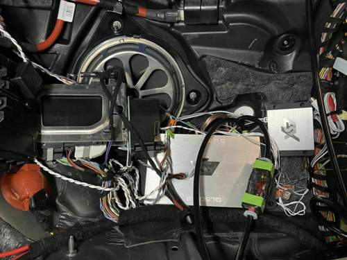

So, ich habe fertig. Wie von @Teddie-Baerchen hier beschrieben wurde, gab es Probleme wegen dem MBUX.
Nach ein paar Tests war dann schnell klar, dass auch der Center (MT+HT) über einen Verstärker laufen muss. Da nun der ESX QL500.2 schon vorhanden war, war es (für mich) am einfachsten noch einen kleinen Zusatzverstärker anzuschließen. Ich war zwar wenig begeistert davon noch ein zweites Gerät zu verbauen, aber nunja, so ist es halt. Passenderweise hat gerade die Tage ESX einen neuen wirklich winzigen Verstärker auf den Markt gebracht. Und so wurde es dann halt der ESX QS-TWO.
Damit hat es dann am Ende auch funktioniert. Und es hört sich wirklich alles super an. Kein Vergleich zu dem von MB verbauten Standard System...
Welche Komponenten wurden am Ende verbaut:
  • Vordertüren li.+re.: Standard MT, Ground Zero GZNT 22SQ HT und die Weichen von Rüdiger
  • Hintertüren li.+re.: entgegen der ursprünglichen Planung wurden es dann doch nur die Axton ATF100N Koax LS mit den Weichen von Rüdiger. Die gehen insgesamt nun total unter...
  • Fußräume: jeweils ein Burmester Bass
  • Center: Burmester MT, Exact HX22 T4 HT und die Weiche von Rüdiger
  • Verstärker 1: ESX QL500.2 für die Bässe
  • Verstärker 2: ESX QS-TWO für den Center
Der Einbau wurde alleine gemacht, dauert seine Zeit, ist aber ohne Probleme machbar.
Im Nachhinein betrachtet, hätte man aufgrund der Probleme mit dem MBUX auch direkt auf nen DSP Verstärker setzen können. Das hätte allerdings mehr Aufwand beim Einbau bedeutet und das System hätte für die korrekte Einstellung der Laufzeitverschiebung eingemessen werden müssen.
Hinterher ist man immer schlauer, wobei ich wie gesagt zufrieden bin und alles passt. Endlich macht Musik hören auch im GLC Spaß.
Ach ja, die zwei Verstärker wollte ich erst auf die Platte unterhalb des Handschuhfachs montieren. Da ist aber (zumindest im GLC) kein Platz dafür. Also wurden sie hinten im Beifahrerfußraum montiert. Dort gingen sie gut rein und werden durch die Plastikverkleidung sehr gut gehalten.
An dieser Stelle nochmal 1.000 Dank an Rüdiger und auch an Chris ( @carhifiborna ) für die Unterstützung. Nachdem die Probleme bekannt wurden, stand ich im ständigen telefonischen Kontakt zu Rüdiger...
Leider habe ich vor lauter lauter vergessen den Umbau in Bildern festzuhalten. Hier nur noch zwei vom Schluss. Die Kabel wurden noch etwas schöner verstaut.
ESX1
ESX2
Ich habe nächste Woche Termin in Borna, dann hat das Leiden hoffentlich ein Ende.
