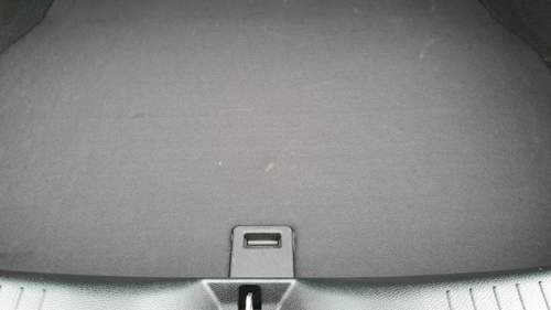

Hallo Rüdiger, hallo alle anderen,
ich spiele mit dem Gedanken, in die große Kofferraumwanne (Limousine) einen Sub zu installieren. Für den W204 gibt es ja den JL 6w3v3 4Ohm mit dem Kicker KX400.1 als Verstärker.
Gibt es für die große Wanne beim W205 auch einen „günstigen“ Sub+Verstärker?
Ich denke es sind ja mehr als 35l die da an Platz zur Verfügung stehen.
Ist es hier gleichsinnig den JL 6w3v3 4Ohm mit Kicker KX400.1 in einem 15l Gehäuse unterzubringen oder geht da noch „mehr“.

Wir haben fertige, passgenaue Gehäuse dafür immer lagernd, es kann darin ein 8W3 verbaut werden (oder ähnlich, z.B. ARC Audio ARC8) und die Kicker Endstufe geht dafür auch schön. Es gibt von ihr auch eine neue Version mit kabellosem Pegelregler. Alternativ eignet sich auch die GLADEN RC600.1, diese kostet erheblich weniger.
Ich weiß, dass Chris von Carhifi Borna von seinem Gehäuseschreiner eine passende Kiste für den W205 hat bauen lassen. Also den "Rohling" optional mit Beflockung/Stoff.
Da hast du natürlich etliche Liter mehr an Volumen, und kannst daher auch viel exzellentere und kraftvolle 25er Chassis dort verbauen. Der Verstärker KX-A 400.1 oder dessen großer Bruder KX-A 800.1 sind meiner Meinung nach immer noch das Maß der Dinge im "Bezahlbaren Bereich". Der Verstärker hat einen Dämpfungsfaktor von immerhin 4400 und somit das Chassis extrem sauber im Griff. Zum Vergleich: viele durchschnittliche DSP Verstärker/Digitalendstüfchen haben einen Dämpfungsfaktor zwischen 60 - 200!
Vielleicht kann Chris von @carhifiborna aus seinem Erfahrungsschatz hier potente 25er Subs benennen, die er schon in vergleichbare Projekte verbaut hat.
Tipps von mir:
Wenn es richtig preiswert werden soll, kann ich dir den Match Ma 10 FX ans Herz legen, zusammen mit dem "Einzel"- Chassis hier: https://www.audiotec-fischer.de/match/subwoofer/pp-10-w-q. (knapp 100.-€ neu)
Der fühlt sich auch in kleinen Gehäuse richtig wohl, und den gibt es auch als Fertigprodukt für relativ kleines Geld: https://www.audiotec-fischer.de/match/subwoofer/pp-10e-q. Es ist echt verblüffend was dieser kleine und preiswerte Bass an Performance liefert, und der geht mal richtig tief runter! Selbst schon X-Mal in Projekten verbaut.
So ein preislich "mittleres Chassis" (knapp 200.-€) , dass sich in einem 25 - 30 Liter geschlossenen Gehäuse richtig wohl fühlt ist der hier: Gladen Audio SQX Line 10 - 25cm Subwoofer. Dem sieht man seine schiere Kraft auch schon äußerlich an.
Hintergrundwissen:
2x 16er Sub Chassis haben in der Summe etwa ähnlich viel Membranfläche wie ein einzelner 25er Bass. Man könnte also zum vorhandenen 16er JL Bass einen zweiten baugleichen dazu verbauen,....und hat etwa die gleiche bewegte Membranfläche einer 25er Membran. Das nötige Volumen muss dabei gegenüber dem jetzigen "Ist" um ca. mind. 80-100% vergrößert (also verdoppelt werden) werden.
mfg
Rüdiger
