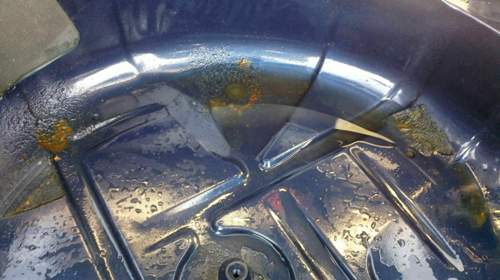

Was mich in dem Zusammenhang mal interessieren würde: kann man am Kofferraumboden an den Stellen überhaupt flexen und schweißen, da ja direkt der Tank drunter sitzt, oder hätte man dafür den Tank ausbauen müssen? Das würde zumindest erklären, warum man es mit der Billigvariante versucht hat.

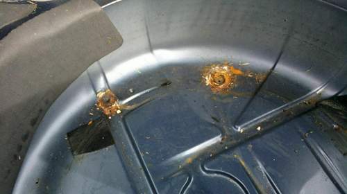

Nimm diese Photos und die Gegenseite hat gewonnen. Warum? Weil in deinem Auto Wasser steht, ein nicht behobener Mangel der, und das sagt mir meine Erfahrung, immer zur Korrosion von innen führt. Stellt die Gegenseite diesen unbehobenen Mangel fest, dann wird es ganz schwer für dich.
Also lösch die Bilder lieber schnell 😉
P.S. Wasser in der Reserveradmulde hat man eher durch defekte Dichtungen. Aber vielleicht kannst Du ja nachweisen, dass der Wassereinbruch damals wie heute eine Folge der Rostschäden ist.
Also lösch die Bilder lieber schnell 😉P.S. Wasser in der Reserveradmulde hat man eher durch defekte Dichtungen.
Sorry, ich wusst ja nicht, dass Du so spitzfindig sein kannst (Scherz). Natürlich bin ich, als ich das gesehen habe, ins AH gefahren und hab´s denen gezeigt. Hatte ich vergessen zu erwähnen. Daraufhin hat man mir für 66,- € einen neuen Kofferraumgummi eingebaut und nochmal drüber lackiert. Wasser dringt zwar keins mehr ein, aber der Rost kommt trotzdem wieder. Glaubst Du wirklich, dass ich so blöd bin einen Mangel wissentlich nicht zu reklamieren, grade in so einer heiklen Situation. Das trifft mich schwer ins Herz ... ;-)))
Auf dem dritten Bild sieht man ja, dass kein Wasser mehr drin ist.

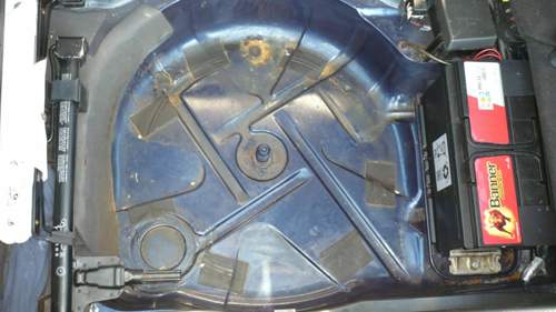

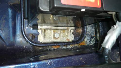

Das will und kann ich gar nicht. Wie man auf dem ersten Bild sieht ist da Rost und ringsum alles trocken. Also das Wasser von innen war sicher nicht die Ursache für den Rost. Guckst Du auch auf die Batteriehalterung auf dem dritten Bild. Da kommt kaum bis kein Wasser hin und bleibt erst recht nicht stehen. Trotzdem hat es dort gerostet, wurde beschmiert und überlackiert und rostet heute munter weiter.

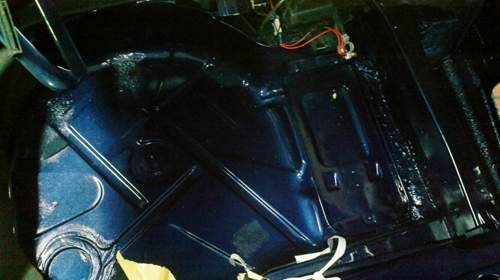

In der Anlage hab ich noch zwei Bilder: einmal direkt nach der Lackiererei 2017, alles scheint zunächst i. O., auch wenn man da schon ahnen kann, dass das nix Dauerhaftes ist, da sieht man die überlackiert klebrige Masse noch sehr deutlich. Und nochmal die Batteriehalterung heute, vergrößert.

Rost im Batteriekasten ist sehr sehr weit verbreitet. Ich vermute die Feuchtigkeit kommt durch die Luft! Die massive Batterie bildet einen Kältepol, an dem sich die Luftfeuchte niederschlägt. Dazu kleinste Spuren von Säuredämpfen aus der Batterie -- fertig!
