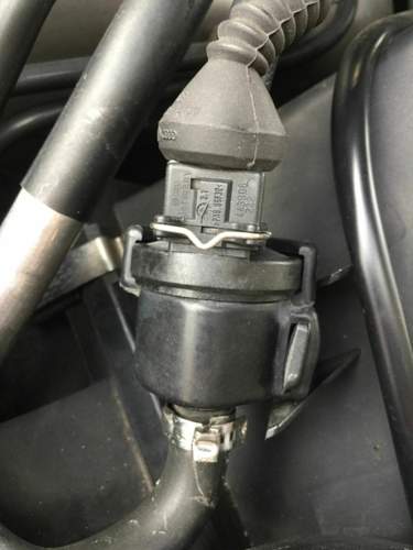

Hallo zusammen.
da ich im KFZ Bereich nicht so bewandert bin Suche ich hier nach Hilfe. Das eingekreiste Teil klackert im Leerlauf.
Danke für eure Hilfe

Nach einer kleinen Ewigkeit ist jetzt das Entlüftungsventil des Kraftstoffbehälters/Aktivkohlefilter angekommen und wurde eben eingebaut; es klackert ordnungsgemäß vor sich hin.
Wie bereits vermutet hat sich nichts geändert.
