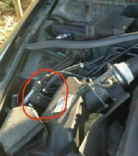

da ich im KFZ Bereich nicht so bewandert bin Suche ich hier nach Hilfe. Das eingekreiste Teil klackert im Leerlauf.

Hi das ist normal das ist das Benzinabluftventil, du musst dir erst Gedanken machen, wenn es nicht mehr klackert.
Alles Klar
Danke schön

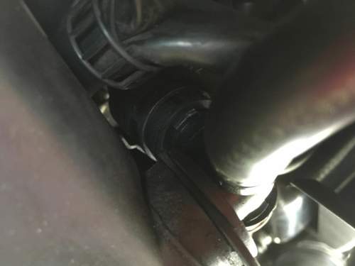

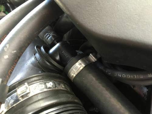

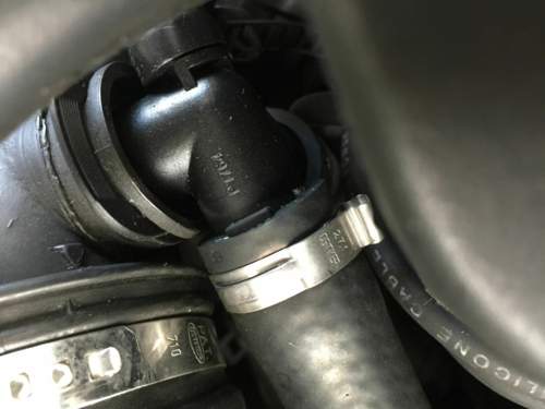

Am Samstag habe ich die Komplette KGE getauscht da er morgens erst nach 10 Sekunden Gas annahm. Seit dem klackert dieses Teil und der Drehzahlmesser geht kurz in den Keller. Diese Woche werde ich noch das Thermostat tauschen da die Temperatur nicht höher als 70° kommt. Vielleicht schmeiß ich die Entlüftung auch gleich mit raus. Aber Danke erstmal.

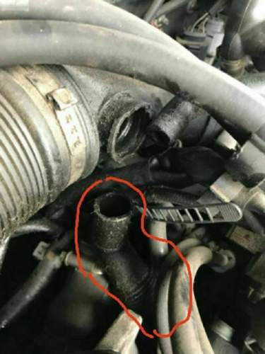

Leider fehlt die Sicherungsklammer von dem Rohr was von unter der Saugrohrbrücke kommt. Das Plastikrohr steht halb raus. Weiß jemand wo ich die Online her bekomme?

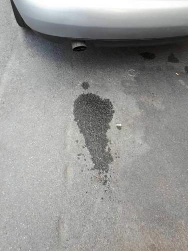

Ok gut das du die KGE gemacht hast, aber dein Problem wie oben beschrieben, kommt defentiv nicht von der KGE, wenn du ihn auslesen läßt mach gerade mal eine ASU mit und eine Kompressions Messung, hatte bei meinem 1.8 er die selben Symptome und bei mir war es ein Kebrochener Kolbenring.

Ja klar thermostat würde ich wechseln, aber diese Anzeichen die ihr schildert waren bei meinem 1.8 er auch, sonst ist meiner auch normal gefahren, ab und zu kam es mir vor das er seine Vollen 125 ps nicht hatte, das hat mich stutzig gemacht, ebenso hat meiner wie oben auf dem Bild, den Sprit einfach so nach hinten rausgejagt, und er hat extrem nach Sprit gestunken, dann habe ich erst ein ASU Test gemacht und dann eine Kompressions Messung, da kams dann raus, auf den 2. Zylinder nur noch 2 Bar Druck, Motor auf etc. Siehe da Kolbenring war bei mir nicht mehr vorhanden. ASU Test und Kompressions Messung würde ich einfach mal machen schaden tut es nicht.
