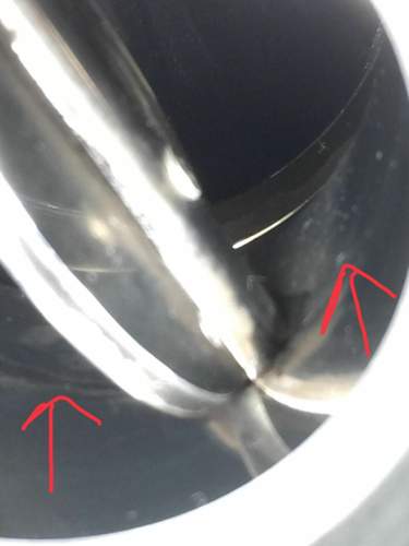

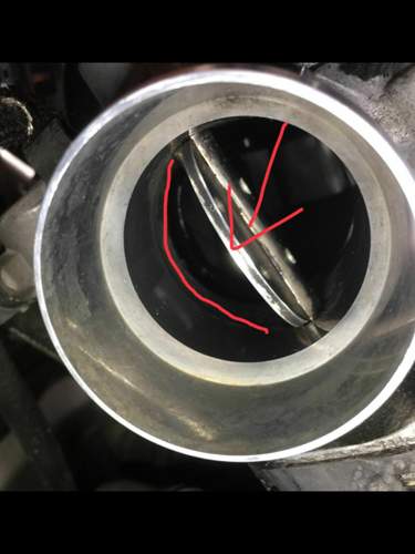

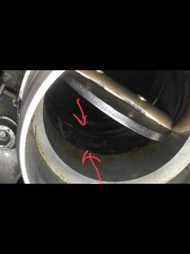

Nachdem ich mich jetzt durch die halbe Welt gelesen habe, musste ich feststellen, dass ich mit dem Problem in allerbester Gesellschaft bin, egal ob Audi A2,A3,A4,A5 und viele VW Golf´s etc. alle hatten sie das gleiche Problem und teilweise hatten sie Unsummen an Reparaturkosten oder für Ersatzteile (vom Luftfilter über Zündkerzen bis zu sämtlichen (!) Sensoren/Gebern, Kurbelgehäuseentlüftung, Ventile, Schläuche etc.) ausgegeben; das Problem blieb weiterhin bestehen.
Also habe ich mir mal diese Tauschorgie verkniffen.
Allerdings wurde sehr oft die Drosselklappe erwähnt, und wie so oft, stirbt das Thema und ob das was gebracht hat erfährt man dann leider nicht.
Nun denn, auf zur Drosselklappe, nachdem ich ja den Ansaugstutzen bereits runter hatte, inspizierte ich die Drosselklappe mit der Endoskop Kamera. Das Problem ist ja, man kriegt die von Vorne relativ gut gereinigt, dahinter aber eher schlecht, da man die Drosselklappe gegen die doch recht stramme Notlauffeder bewegen muss.
Daher habe ich mir überlegt VCDS-Lite anzuschließen und den Kanal 60 für E-Gas (ohne Bowdenzug, soll 98 mit Bowdenzug sein) aufzurufen. Nun konnte ich per Gaspedal die Drosselklappe öffnen (nur Kontakt an, Motor muss aus sein!!!) und um diese offen zu halten kam ein Pflasterstein zum Einsatz, welche ich auf das Gaspedal legte.
Tja, lange Rede kurze Sinn, die Drosselklappe war rückseitig am Drosselklappensitz total versaut, da hatte sich ein richtiger Grat (der war echt fest) an Schmutz (über einen sehr langen Zeitraum) gebildet.
Das Ganze nun in Bremsenreiniger ersoffen und aller gründlichst mechanisch (mit fusselfreiem Tuch und Plastikschaber) gereinigt.
Zum Schluss dann nochmal VCDS-Lite anschließen und den Kanal 60 für E-Gas aufzurufen, damit die Drosselklappe neu angelernt wird (nur Sicherheitshalber).
Was das Anlernen der Drosselklappe anbelangt, habe ich im Übrigen den ganzen Blödsinn von wegen Batterie so und so lange abklemmen, dann Kontakt und Gas geben oder nicht oder fünf Minuten Kontakt anlassen etc. alles mitgemacht, die Drosselklappe hat sich nicht die Bohne bewegt (extra Videos gemacht) einzig im Kanal 60 für E-Gas hat sich die Drosselklappe bewegt.
Auch der Drosselklappenmotor steht bei Kontakt an still (bei mir zumindest) und läuft erst an, wenn der Motor gestartet wird oder via VCDS, was man auch gut durch ein leises Surren am Drosselklappenmotor hören und somit selbst feststellen kann.
Die Temperaturen waren ja morgens recht frisch, so um 0-5 Grad und was soll ich sagen bis jetzt funktioniert es, kein Absacken der Drehzahl mehr; wollen wir hoffen, dass es so bleibt.
Klappe zu, Affe tot.
