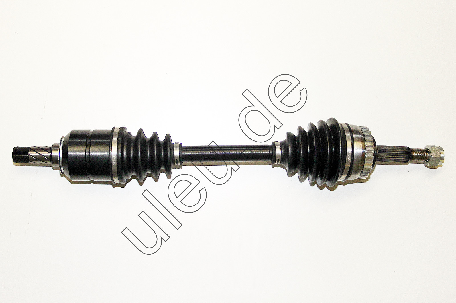

Moin,
also hab ein Problem seit 2 Monaten. Jedesmal wenn ich von Stand aus rausfahre kommt ein klackern von der Vorderachse also wenn ich nach rechts abiege muss ich ja ganz auschlagen mit dem Lenkrad dann kommt so ein rattern klackern.... das selbe ist wenn ich nach links abbiegen möchte .. was könnte das denn nur sein ?
Hab jetzt von einem Freund gehört das das der Querlenker sein soll aber ich hab echt keine ahnung...
hoffe auf eure Unterstützung
26 Antworten
Sind die äußeren Antriebswellengelenke, ein Klassiker.
Ich danke dir was wird der spass denn ca. kosten ? von einbau hab ich leider überhaupt keine Ahnung also einbaukosten und anschaffungskosten?
und noch ein Problem manchmal kommt es vor Beispiel das ich parken möchte und mein Lenkrad extrem schwer sich bewegt als wenn ich gegen ein Kantstein gegenlenke.... Ich weiß nicht woher das kommt..
und könnte mir da jemand eine gute Antriebswelle vorschlagen aber sollte vom Preis her nicht bitte all zu hoch sein bin knapp bei Kasse...

Habe Bei Ebay welche gesehen für 20 und welche für 76.. beides für mich gleich (Vom Produkt her)
Aber wie genau muss das Ding aussehen? Habe das auf der Fahrerseite..
KLICK !
So ? oder reicht auch nur das Gelenk ?
Das hier brauchste:
http://www.ebay.de/.../361025632771?...

Die ganze Welle kostet nur 80 oder so.. ;D (Ist auch nicht sooooooo viel)
Aber wenns das gleiche ist wie bei mir.. kann man auch mit dem 24 Euro Teil vorlieb nehmen.. ;-D
