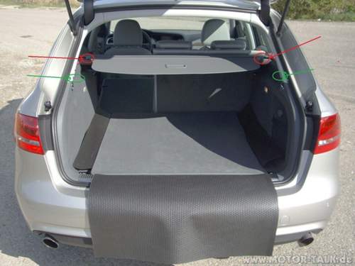

Bei mir ist es das was Walter08 sagt.
Die Rollen in der Rastung der Gepäckraumabdeckung.
Hängt die mal aus und laßt sie runter hängen.
Wenn es dann so wie bei mir aufhört dann habt ihr den Übeltäter.
Hab mal ein Bild aus dem forum geklaut und angehangen.
Rotmarkiert sind die Rastungend mit den Rollen die beir mir in der Führung klappern.
Mit Grünj habe ich markert wo dei normalerweise sind.
Eine Abhilfe habe ich nicht gefunden, außer das Teil ausbauen oder runter hängen lassen.
Eddy
Kofferraum
du kannst die roten Stellen von der Abdeckung mit Textilband dünn umwickeln oder auch mit dem Flauschband eines Klettbandes, gibt es auch zum kleben. Das Textilband bekommst du im Fahrradladen, normalerweise benutzt man es um den Lenker zu umwickeln.
Viel Erfolg.
