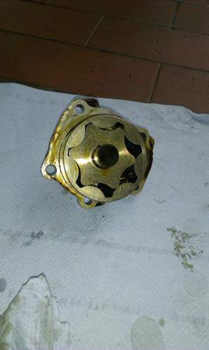

moin,
also wenn ich meinen motor morgens starte (kalt) dann hört man nichts was nicht sein soll. sobald er aber warm gefahren ist vernimmt man ein rasseln bzw klackern. es kommt definitiv vom motor seiner stirnseite. sind es die vanos oder die steuerkette? vanos will ich eh bald tauschen also im herbst. doch die können ja den motor nicht kaputt machen. eine defekte steuerkette aber eben schon. daher meine frage.

Wasserpumpenlager (kurz Riemen abnehmen, wenn es dann nicht da ist = Wasserpumpe defekt)
Steuerkette(nspanner) (hörst du das Geräusch auch mit offener Motorhaube unverändert?)
Ölpumpe
Ja hört man auch wenn die Haube offen ist, bzw unterm Auto hört man das Geräusch Beifahrerseite am meisten. Mache morgen gleich mal den Riemen runter und gucke mal ob das Geräusch weg ist.
Habe vorhin den Riemen runter gemacht und Motor laufen lassen, Geräusch ist immer noch da, das Geräusch kommt mehr aus Richtung ölwanne. Wie macht sich das bemerkbar wenn die steuerkette gelängt ist? Wasserpumpe hat minimal Spiel denke daas ist normal.
Kann es auch eventuell das Lager von der ölpumpe sein? Ist echt nervig 🙂

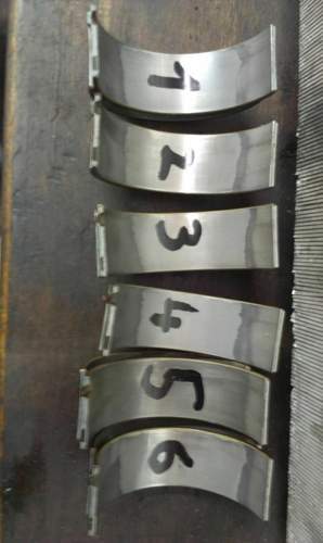

Moin
Als ich das hatte waren die Lager der Pleul fertig.
Vg
Was für Symptome hast du gehabt? Wie es bei kaltem Motor? Macht sich das irgwie bemerkbar beim fahren bzw anfahren.

Die Ölpumpe verschleißt so gut wie garnicht......

Nein weder in der Leitung noch sonst wie merkt man das. Hundertprozentige Sicherheit hat man nur wenn man die Lagerschalen demontiert und prüft bei meinen konnte man schon die Kupferschicht sehen
Meine Lagerschalen sahen so aus.....
Oje, habe ja gar nicht gewusst dass man den Motor mit ner Brücke heben muss und dann erst die ölwanne abschrauben kann. Hört sich nach sehr viel Arbeit an. Wie groß ist der Aufwand für pleul lager wechsel? Braucht man Spezial Werkzeug? Danke für eure Rückmeldung
Man braucht Stecknüsse für Ausentorx, die aber schon um die Ölwanne und die Lenksäule abzuschrauben. Dann die Lagerschalen und 12 neue Pleulschrauben.
Ein Drehwinkelschlüssel macht sich gut, ich hatte keinen, habe mir aus Pappe eine Scheibe geschnitten und mit Edding 70 Grad markiert.
