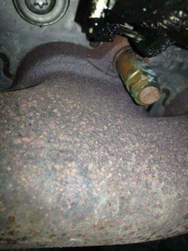

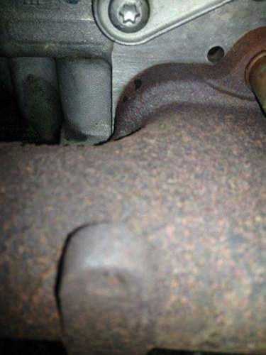

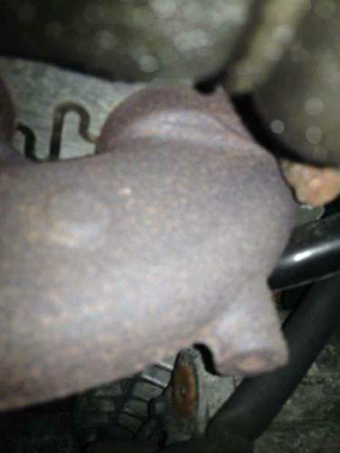

Ich konnte heute auf Bank 2 (Fahrerseite) auf der Höhe von Zylinder 5 oder 6 unten auf dem Krümmer so eine schwarze Wurst erkennen. Sieht wie ein Läufer aus Schwarzer Farbe bzw. Teer aus der da langsahm auf dem Krümmer getropft ist und runterläuft. Nicht viel, aber das könnte die Erklärung des Gestankes sein.
Krümmer der Beifahrerseite konnte ich auf dei schnelle so nicht sehen, war zu verdeckt und ich hatte keinen geeigneten Spiegel zur Hand.
Das mit der schwarzen Wurst war bei mir auch > Krümmer in Ordnung > Dichtungen und Pratzen der Injektoren gewechselt > Tickern weg

Ich habe heute ein paar Bilder gemacht vom Bereich der Entlüftungsöffnungen am Zylinderkopf. Dein Verdacht hat sich bestätigt und so wie ich es sehe, sieht das genauso aus wie auf deinem Bild.
Der Übeltäter ist wohl Zylinder 6. Verschmutzung bei Zylinder 2 kommt vom Gummirohr darüberliegend, nicht aus dem Lüftungsloch. Die alten (trockenen) Ölverwischungen auf Bank 2 hatten eine alte Ursache. Bei der Drallklappe auf der Bank hat mal die Gummidichtung gefehlt. Das ist behoben.
Die Verschmutzung an Zylinder 6 hat zugenommen seit ich letztes Mal kontrolliert habe und es hat die Tage auch einmal Qualm aus dem Radhaus gegeben. Das konnte aber nicht der Zuheizer gewesen sein da der Motor schon warm war. Ich denke es ist neuer Kraftstoff auf den heissen Krümmer getropft.
Sofort nach dem Starten (auch bei kaltem Krümmer) sind Abgasgerüche wahrnehmbar. Es liegt daher nahe, dass durch diese Entlüftung das Abgas entweicht.
