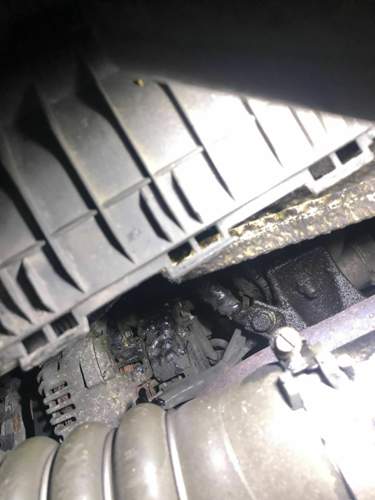

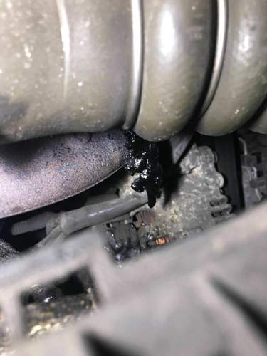

Hallo zusammen, ich habe mal wieder etwas geforscht und dabei eine Sauerei rechts vom Motorblock festgestellt, auf der Lichtmaschine befindet sich schwarze klebrige Pampe. Könnte also doch auf einen abgerissenen Krümmerbolzen und nicht auf ein Injektorproblem hindeuten?
@TheBayerWaldWichtel schrieb am 21. Juni 2021 um 09:05:38 Uhr:
Sieht für mich aus, als wäre es Diesel aus der Hochdruck-Abblasöffnung am Krümmer. Kommt, wenn ein Injektor nicht dicht genug sitzt.
Jo... so sieht es aus...
Injektor undicht.

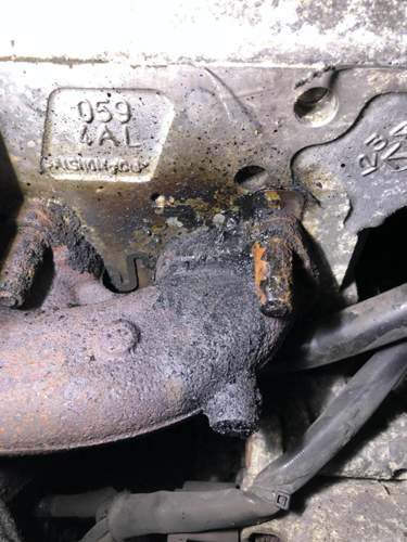

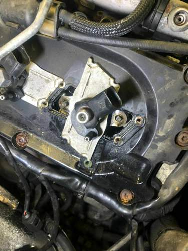

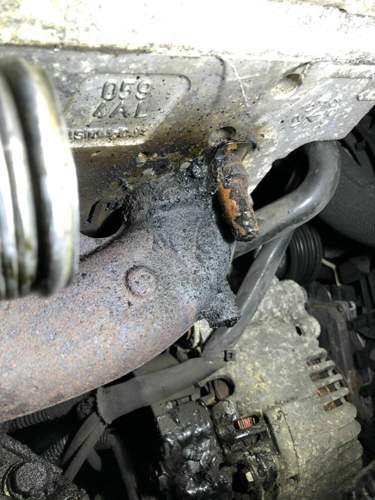

Es kommt immer mehr Licht in's Dunkel - hier ein paar Fotos.
Ich finde aber keinen Kanal - alle Löcher die ich sehe sind verschlossen und sauber. Nur eine winzige Gewindebohrung könnte in Frage kommen, schätzungsweise M4 oder M5. Siehe Fotos. Hab mit Spiegel und Handy rumgeleuchtet und fotografiert, aber ich sehe diesen geheimnisvollen "Kanal" nicht.
+3
Themenstarteram 8. Juli 2021 um 18:49
Ich befürchte, hier geht es erst mal nicht weiter. So wie es aussieht, brauche ich einen Auszieher. Der Injektor bewegt sich kein Stück.
