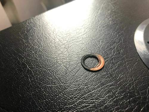

Hallo zusammen.
Besonders wenn der Motor Betriebswarm ist, hört man auf der Beifahrerseite beziehungsweise wenn die Frontklappe offen ist und man davor steht aus dem linken Motorbereich ein metallisches klackern kommen. Was kann das sein? Eventuell ein Problem mit einem Ventil? Ein Ausgleichselement eines Hydrostößels vielleicht defekt? Oder bläst der Krümmer irgendwo raus? Das hört sich ja manchmal auch so ähnlich an.

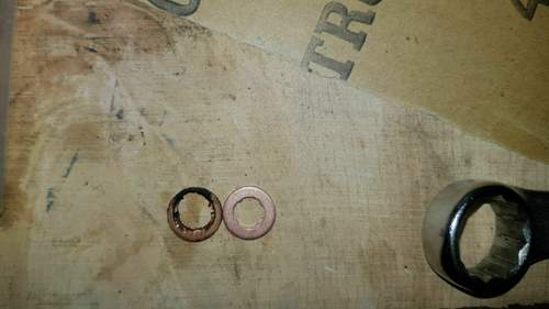

Wieso nur einen Dichtring? Du musst alle machen. Dann hat der Injektor noch jeweils 2 Oringe die auch gemacht werden sollten. Die Spannplatten aufjedenfall auch neu machen.
Und warum einen Fräser für den Sitz? Eine Reinigung mit der Bürste sollte normal reichen. Von BGS gibt es da ein Bürstenset für Injektorschächte.
@Michi126 schrieb am 10. Juli 2021 um 20:27:58 Uhr:
Nur ein Kupferdichtring deswegen, weil ich nur den Injektor am ersten Zylinder rausziehe, Nummer zwei und drei lasse ich drin. Die zusätzlichen zwei Gummidichtringe für den Schacht und den Rücklaufanschluss habe ich bereits bestellt. Die Spannplatte ebenfalls, aber wiederum nur eine. Die Fräse habe ich schon da, jetzt ist es bereits zu spät. 🙂
Nun ist es offiziell. Die Kupferdichtung ist durchgebrannt.
In meinem Blog gibt es weitere Details.

Die Gefahr dass ich jetzt irgendetwas kaputt mache obwohl es nicht sein muss, ist mir dann doch zu groß. Ich tausche die Dichtungen erst, wenn es soweit ist.
Ich werde den Rest nach dem Urlaub tauschen.
Für mehr hat mir die Zeit nicht gereicht, und das Risiko war mir auch zu hoch das etwas kaputt geht und es länger dauert.
Ein Set kostet aktuell ~33 € pro Zylinder bei Audi.

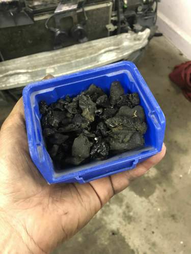

Es gibt wieder was neues. Beim Abbauen der unteren Motorabdeckung sammelte ich gleich alles ein, was im Lauf der Zeit aus dem Auslasskanal runtergetropft ist. Eine kleine Schachtel voll wurde es dann. Von der Konsistenz her in etwa wie ein eingetrocknetes Bonbon.
