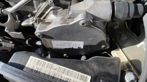

Einzig ist mir im Motorraum an der Vakuumpumpe im unteren Bereich an deren Aufkleber etwas trockenes Öl aufgefallen. Da wird auch nach langer intensiver Fahrt nichts feucht. Das sieht immer gleich aus.
Soweit ich das überhaupt beurteilen kann funktionieren auch alle Funktionen die etwas mit der Vakuumpumpe zu tun haben. Wie schon erwähnt ist meine Erfahrung mit Kraftfahrzeugen allerdings mehr als begrenzt. Ich füge diesem Beitrag mal ein Bild von der Vakuumpumpe bei.
Vakuumpumpe

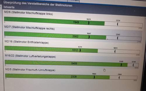

Lasse einmal mit Xentry (Star-Diagnose) sämtliche Stellmotore der Klimaanlage überprüfen. Auch wenn die Heizung bzw. AC aus ist versuchen die Klappen unter anderem auch die Umluftklappe hinter dem Batteriekasten eine Position anzufahren.
Damit es günstiger wird, suche dir dafür am besten einen Codierer der diese MB Diagnose Software normalerweise auch einsetzt.

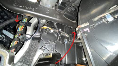

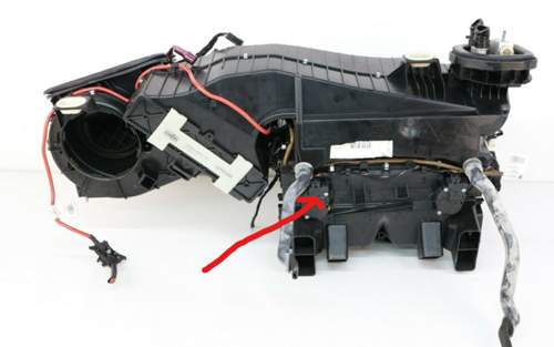

Dank deiner Hilfe konnte ich die Quelle relativ genau einkreisen. Es dürfe der vom Fahrersitz aus gesehen rechte Stellmotor "EFB330" unterhalb der rechten, mittleren Luftdüse sein. Die Funkion und alles ist normal. Das Klacken tritt auch bei ausgeschalteter Lüftgung auf. Warum auch immer.
Während der Fahrt kann man das Klacken von genau dieser Stelle aus hören. Habe den Beifahrer mit dem Ohr alles absuchen lassen. Es kommt von dieser Position.
Jetzt habe ich zwei Bilder im Netz gefunden und dachte es wäre leicht da einfach mal das Kabel abzuziehen um quasi den Beweis zu führen, dass es der Stellmotor ist. Aber so leicht ist das nicht. Habe das Handschuhfach ausgebaut, sowie die Klappe darunter wo sich der Lüftungsmotor versteckt. Dieser ist in Ordnung. Er ist nicht die Quelle.
Wenn ich jetzt an die Stelle kommen möchte an der ich das Kabel vom Stellmotor abziehen könnte oder diesen auch nur sehen könnte ist davor das Rohr zum Handschuhfach der Klimaanlage. Und noch so einiges Zeug.
Um jetzt nicht mit tausend Worten alles super kompliziert zu machen wäre meine Frage, ob es womöglich so ein wunderbares PDF gibt, was beschreibt wie man sich der Sache nähert. So etwas habe ich hier im Forum schon öfter gesehen und das war mir auch beim Ausbau von Handschuhfach und der Klappe darunter sehr hilfreich.
Ich packe mal die beiden Bilder mit hier rein die den vermeintlich defekten Stellmotor zeigen und ein Bild davon wie mein S204 nach den Ausbau nun aussieht und das zeigt auch warum ich da nicht wirklich weiter komme.

EFB330 - Beispielbild 1 von 2
EFB330 - Beispielbild 2 on 2
Rechts vermutete Position, links Düse

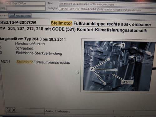

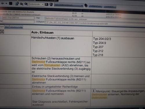

Wie du es in den Bildern markiert hast, ist das der Stellmotor für die Fussraumklappe rechts und der heißt bei verbauten CODE 581 M2/11. Bei Code 580 M2/7.
Dieser Stellantrieb kann nach WIS nach dem Ausbau des Handschuhfaches (das hast du ja schon hinbekommen) und dann durch lösen seiner 3 Torxschrauben demontiert werden.
Siehe Fotos bei Code 581. Bei Code 580 sollte das aber sicher auch nicht großartig anders aussehen.
Bei dir wird vielleicht die Normierung durch Tausch des Klimabedienteiles oder durch einen defekt des Antriebes (Verzahnungsbruch im Antrieb) nicht mehr stimmen.
Ich würde aber vor einem Austausch irgendwelcher Bauteile zuerst mit Xentry eine komplette Neujustierung der Stellmotore fahren.

1/2 Fussraumklappe rechts Stellmotor
2/2 Fussraumklappe rechts Stellmotor
XENTRY Normierungsüberprüfung

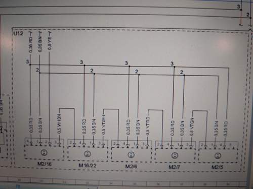

Diese "Servostellmotore" werden nur in dem Klimasteuergerät "elektronisch" abgesichert. Ein entfernen der einzigen bei dem Baujahr verbauten Elektronik Sicherung 12 mit 7,5A für das Klimasteuergerät würde die gesamte Klimasteuerung außer Betrieb setzen und diese Stellmotore dann natürlich auch nicht mehr ansteuern.
Unten ein Teil von dem Schaltplan der Stellmotore. Da kann man sehr gut erkennen, das die alle Parallel bzw. in Reihe (durchgeschliffen) angeschlossen sind und ihre Soll- und Istpositionen über einen LIN Bus empfangen und senden.

Schaltplan Stellmotore bei Code 580

Im nächsten Schritt würde ich tatsächlich erst einmal die Lernwerte der Stellmotoren durch eine Kalibrierung setzen. Das ist ein Prüfpunkt in Xentry, klappt auch mit Vediamo. Ob andere günstige Lesegeräte das auch können entzieht sich meiner Kenntnis, wäre aber eine interessante Frage an die iCsrsoft Nutzer. Bei einem Tausch des Klimabedienteils habe ich das so ähnlich schon mal gehört, nach der Prozedur war wieder Ruhe im Klimakasten.

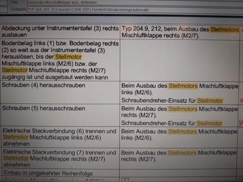

Die 5 verbauten Schrittmotore haben übrigens bei verbautem Code 580 alle die Teilenummer A2219066900.
Der Sicherungskasten links in dem Armaturenbrett ist nur bei bestimmten verbauten Codes vorhanden. Ich habe jetzt aber keine Lust dafür WIS zu durchsuchen.
Viel Erfolg

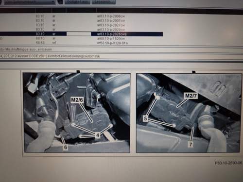

Edit: Habe mir gerade auch für den verbauten Code 580 die WIS Demontage Anleitung für den Stellmotor M2/7 durchgelesen. Da muss noch nicht einmal wie bei dem verbauten Code 581 das Handschuhfach für ausgebaut werden. Da reicht die Demontage der rechten Fußraumverkleidung.
Einbauorte Stellmotore M2/6 & M2/7
Demontage Anleitung fuer M2/6 & M2/7

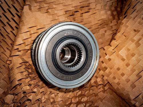

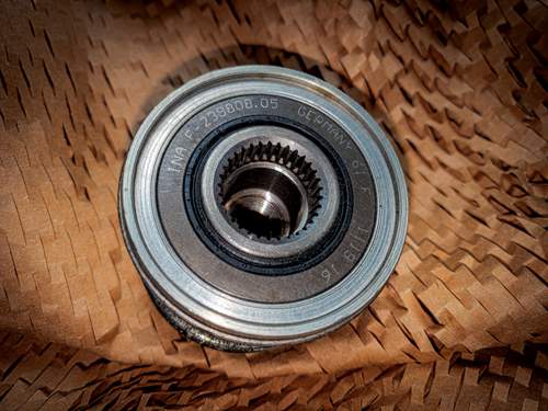

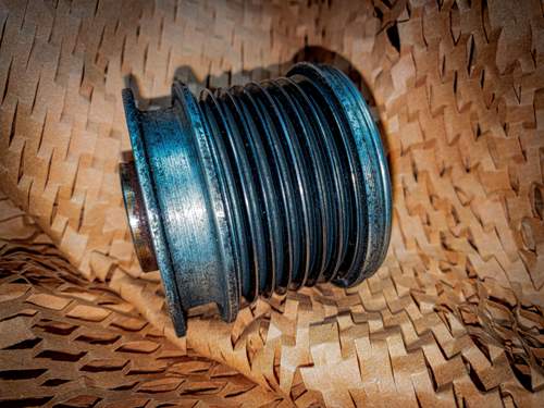

Das Problem wurde behoben!
Ursache war kein Stellmotor oder irgendetwas an der Lüftung im Innenraum.
Das Problem lag unter der Motorhaube am Keilriemen.
Dort sind ein Lager und eine Rolle verbaut die das Klacken auslöst und in den Innenraum überträgt.
Es war keine ganz kleine Sache das zu beheben. Garantie sei Dank aber egal. Der ADAC schleppte mich von der Autobahn. Es gab sichtbare Spuren am Keilriemen selbst.
Jetzt würde ich so gerne schreiben wie genau diese Sache heißt. Aber das weiß ich nicht. Heute Abend komme ich hoffentlich dazu ein Foto von dem gewechselten Bauteil zu posten. Vielleicht kann einer von euch damit sagen was genau das ist.
Wenn man sensibilisiert für das klackende Geräuch ist kann man das sogar in YouTube Videos zum 204er hören. Es können also nicht nur wenige Fahrer dieser C-Klasse davon betroffen sein.
Für alle anderen Leute die auch das Problem haben kann dieser Beitrag vielleicht wertvoll sein.
Ina f-239808.05 - s204 - mb c350
