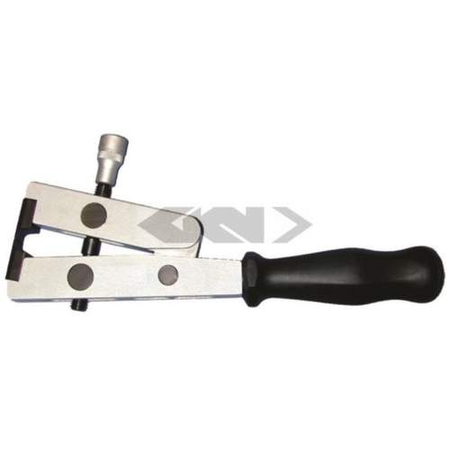

So, ich bin wieder… die mitgelieferte Manschette von GKN war laut meiner Werkstatt nicht zu montieren, hat auch nicht so „eingerastet“ wie es die originalen eigentlich tun und ist (mit Schelle) nach wenigen Lenkbewegegungen wieder runter gerutscht. Also, original von Audie samt Schelle eingebaut, vorerst alles prima. Nach wenigen hundert Kilometern ist die Manschette (ja, war mit dem Drehmoment angezogen) wieder runter… ab in die Werkstatt, dort festgestellt das die innere Manschette auch im Eimer ist, Innere erneuert, äußere nach Reinigung Sets Gelenks und neuem Fett wieder drauf, neue Schelle, Probefahrt gut, 10 km nach Hause, wieder unten ??
Mal davon ausgegangen das die Jungs in der Werkstatt alles richtig gemacht haben,..
Was kann das sein?
Wenn die Manschette richtig sitzt, Die Schelle richtig fest ist... sollte DIE nicht einfach runter rutschen.
Das Gelenk hat eine Nut, die Manschette eine entsprechende Verstärkung bzw Erhöhung.
Die TPE-Manschette (Thermoplast Elastomer) muss mit entsprechend hohem Drehmoment angezogen werden, 23-30Nm!!
D. h. die Schelle muss auch in der Endposition bleiben und nicht zu dünn sein und sich wieder öffnen.
Deswegen sind die Schellen recht dick!
Gummimanschetten geben leichter nach!
