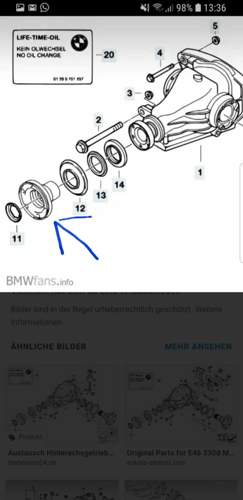

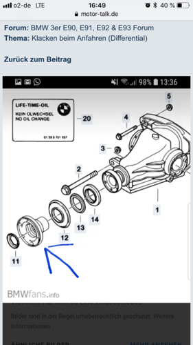

Leider hab ich immer noch nicht verstanden was und wie am Flansch gefettet sein muss 🙁 Wäre nett wenn jemand das mal an einem Bild zeIgen könnte.
Nö. Komfortproblem.

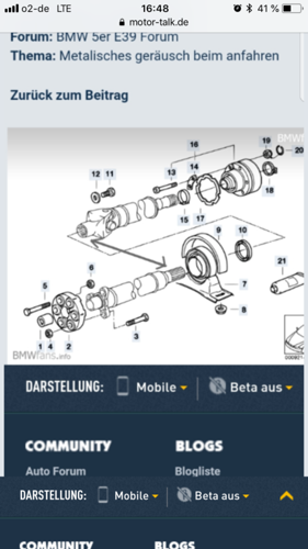

Ich habe dieses Bild hier aus dem e39 Forum gefunden
Dort wo der Pfeil ist
Jetzt ist er komplett verwirrt 😁
Das ist die Gelenkwelle!
Der Flansch muss ab, Verzahnung und Anlagefläche zum Lager fetten und zusammenbauen.
Jetzt hab ich es verstanden !!!! Weiter oben würde ja was von dem Simmering am differential Beschrieben, dass ist ja von Arbeitsaufwand ja erheblich höher!
Kann man denn die Gelenkwelle leicht auseinander nehmen ? Ich hatte die Gelenkwelle vor kurzem ab, aber das gelenkstück wirkte sehr fest im Mittellager d

Ne, das glaube ich nicht, dass du das schon verstanden hast. Die Gelenkwelle hat damit rein gar nichts zu tun.
Wenn man den Flansch vom Diff ab hat zum fetten, kann man den Dichtring auch gleich mitmachen. Das ist kaum Mehraufwand.
Verzahnung des Flansches und hier fetten:

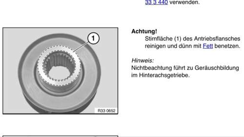

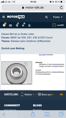

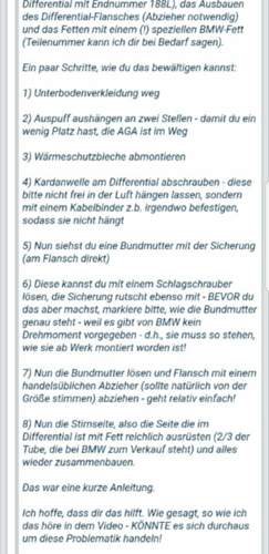

Die Anleitung
Screenshot-20180912-143348-gallery
Hier werden doch 2 Stellen zum Fetten beschrieben:
1. Verzahnung am Kardan , Höhe mittellager Foto-1,
2. Verzahnung bzw. Stirnfläche der Verzahnung am Differenzial Foto 2-3.

Wenn du es ausgebaut kriegst und bei mir in München oder besser bei mir in der Werkstatt vorbeibringst, dann mach ich dir das in ner halben Stunde. Wenn du neue Dichtungen haben willst, mach ich dir das auch gerne.
Ansonsten selber machen. Den Flansch fetten geht auch auf der Bühne. Ne passende 30er Nuss (abgedreht) und n Abzieher reichen fürs Diff selbst. Der Auspuff sollte dann ganz ab, sonst wird’s zu fummelig.
