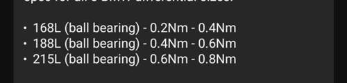

Ich habe ja das Differential 188L in meinem BMW 5 E60 N53 Automatik von Werk aus verbaut,
Beim 188L Differential was ich habe wird nur der Reibwert zwischen 0.4 -0.6 Nm über die schraube am Mitnehmerflansch Antrieb eingestellt das wars da wird sonnst nichts gemessen.

beim 188L wird genauso vorgegangen wie bei meiner 215L-Diff-Reparatur. Sind ja ebenfalls Schrägkugellager. Der Reibwert der beiden ist sehr ähnlich, das wird man in der Praxis nie perfekt eingestellt bekommen. Je nachdem wie schnell man dreht schwankt der Reibwertmesser.
Das Zahnflankenspiel und Tragbild auf Zug und Schub kann bei der Gelegenheit gleich geprüft werden.

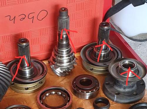

Hier mal das Video:
https://youtu.be/WSRgCX_LmOM?si=j3JGrdQk2TQQwxft
Im Bild mit roten Pfeilen markiert
Gruß Dirk
