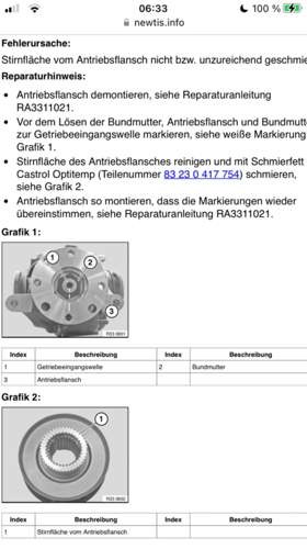

seit ca. zwei Wochen höre ich ein metallisches klacken beim Anfahren im 1. oder Rückwärtsgang. Manchmal auch erst beim Schalten in den 2. (vorallem wenn das Losfahren etwas zügiger stattfindet).
Nun habe ich die letzten Tage schon mehrere Foreneinträge mit selben Problem gefunden.
Lösung ist anscheinend PUMA 4670944-06 (Flansch fetten)
Wieviel habt ihr dafür bezahlt? Und ist seitdem das Problem wirklich behoben? Seit wievielen km?
Können weitere Schäden entstehen, wenn ich es nicht fetten lasse? Oder ist es wirklich nur ein „Komfortproblem“?

Das kann man ohne Probleme selber machen Bühne muss noch nicht mal sein
Die Anleitung
Hey kennst du die Teilenummer vom Fett was mann drauf schmieren muss...
Wäre sehr dankbar dafür ?????
83 23 0 417 754
Ist ein Castrol Optitemp laut Anleitung.
@rommulaner schrieb am 3. Juli 2022 um 00:07:07 Uhr:
83 23 0 417 754
Ich hatte das im Sinn 83238849305 aber kannst du mir die Anleitung zukommen lassen bzw geben?
Da steht ned viel drin.
Gelenkwelle anflanschen, Mutter und Ritzel markieren damit die danach wieder genau so angezogen werden, Sicherungsblech aufstemmen, losdrehen, abziehen, fetten, wieder mit neuem Sicherungsblech draufstecken, festziehen bis sich die Markierungen wieder decken, Blech verstemmen, Gelenkwelle wieder dranbauen.

So Liebe BMWler, endlich nach knapp 2 Jahren und nach einer überholten Kardanwellen Wechsel plus Lehrgeld fast über 1000 Euro + falschen Aussagen bzw Falschen fehlerdiagnosen von vier Werkstätten darunter auch einen meiner Werkstatt, habe ich es nun endlich das klackern weg bekommen durch diese Anleitung!!! Ich freue mich so sehr darüber, das hatte mich so abgnervt dieses klackern hatte fast kein bock mehr meine Mühle zu fahren... Aber es hat endlich geklappt. Habe es über meine Werkstatt machen lassen wo ich dann natürlich mit beim Geschehen dabei war und mitgeholfen habe, wo es hieß nein das wird den fehler nicht beheben. Aber es hat sich gezeigt das ich recht hatte und es nicht an der Kardanwelle lag. Als das klackern weg war hat mich mein freundlicher aus der Werkstatt nur noch verwundert angeguckt und es nicht glauben können.
Ich wollte nur ein Dickes DANKESCHÖN AUSSPRECHEN
VIELEN LIEBEN DANK AN ALLE DIE MIR AUF MEINE FRAGEN GEANTWORTET HABEN UND GEHOLFEN HABEN.
DANKESCHÖN
So und jetzt für die, die hier nach einer google Suche landen!
Fehler:
Beim einlegen des rückwärts Ganges ein Metallisches klacken Klangbild fast ähnlich wie eine kleine Glocke genau das selbe nach dem R GANG in den D Modus also vorwärts Gang einlegen beim anfahren genau das selbe Geräusch, kann sogar noch ein zweites mal vorkommen unter 10kmh beim anfahren.
Fehlerbehebung:
Original Teile kaufen heißt Spezial Fett von BMW kaufen CASTROL OPTITEMP HT 1 LF 50g
Teilenummer: 83230417754
Wellendichtring je nach dem welches differential ihr habt Teilenummer herausfinden kleiner Tipp auf leebman24 schauen Fahrgestellnummer eingeben und nach Kategorie Hinterachse schauen da wird man schnell fündig.
So Zur Praxis:
Auto ?? am besten auf die Bühne.
Auspuff Strang je nach Bauart lösen und etwas herunter hängen lassen am besten ab bauen so kommt man leichter hinten am differential Kardanwelle ran.
Alle 3 silbernen Hitzeschutzbleche abmontieren.
Dann alle aussen torx an der Kardanwelle abschrauben und die Kardanwelle von dem Antriebsflansch vom differential heraus ziehen.
Kardanwelle fixieren am besten mit einem Kabelbinder so das sie nicht herunter hängt.
Dann kommt euch eine 30er sw mutter endegen die am besten vorher von der mitte bis außen mit einem stifft eine Linie einzeichnen so das man nachher beim Einbau weiß wie alles saß.
30er Mutter lösen und flanch heraus ziehen.
Wellendichtring in (Schwarz) von innen nach außen drücken das sie sich löst.
Neuen Wellendichtring mit etwas Öl benetzen und einsetzen.
Jetzt kommt das Spezial fett von BMW/Castrol zum Einsatz das komplett auf die innen seite vom flanch schmieren und in das differential in den runden Schlitz reindrücken. Ich habe die ganze 50g Tube benutzt.
Antriebs Flansch wieder einsetzen, dabei auf die Verzahnung achten sie muss mit der vorher mit dem Stift eingezeichneten Markierung übereinstimmen fluchten!!
30er Mutter ebenso so wieder einschrauben und auf die Markierung achten.
Der Rest erklärt sich von selbst.
Ich habe mir noch das original Differential Öl von Bmw gekauft um das Öl im differential zu wechseln das schadet bestimmt nicht.
Ablassschraube vom Öl natürlich mitwechseln da, da eine grüne dichtung hinter sitzt.
Und mit wenig Glück hast du dein Problem gelöst wie ich.
