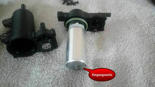

Dein Wünschen hat es gebracht. Die Pumpe ist ausgebaut (die Torx saß so fest, dass weder Schlagschrauber oder sonst was half. Mittlerweile ist die Schraube rundgedreht)
Im Anhang die einzelnen Bilder. Hab versucht mal ne 9V Blockbatterie dranzuklemmen zum testen, aber da tut sich nix.
Und wirklich viel ist da auch nicht wie ihr seht.

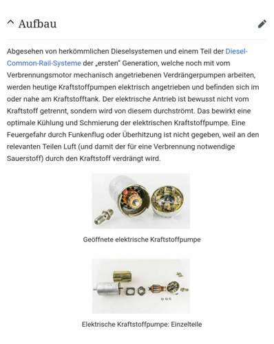

@RemingtonSteele schrieb am 2. November 2019 um 16:33:44 Uhr:
Öffnen kann ich den Motor nicht, da es ein verpresstes oder verklebtes Stahlrohr ist.
Im Anhang findest du einen Auszug aus Wikipedia, dort ist eine Benzinpumpe zerlegt.
Gruß Wolfi

Die zerstörungsfreie Zerlegung der Kraftstoffpumpe ist sicherlich nicht ganz simpel, auf den Fotos im oben angehängten Wiki-Artikel ist es dennoch gelungen.
Gruß Wolfi
PS: Nun stellt sich wohl doch schon die Frage nach der Beschaffung einer neuen Benzinpumpe - entweder die komplette Pumpeneinheit inkl. Kraftstoffdruckregler mitsamt dem Kunststoffgehäuse oder falls erhältlich nur eine passende Benzinpumpe (die von den Abmessungen her allerdings exakt in das schwarze Kunststoffgehäuse der Pumpeneinheit passen müßte).
Nachtrag: Versuch' es doch mal eingangsseitig mit Druckluft. Von der Ausgangsseite her geht es nicht mit Überdruck, weil ein Rückschlagventil eingebaut ist; dort müßtest du mit Unterdruck arbeiten.
Eingangsseite Benzinpumpe

Ja, das weiß ich. Habe jetzt auch mal Parallel geschaltet. Aber außer ein kurzes Klacken ist dem Motor nicht zu entlocken. Wie gesagt, als wenn etwas blockiert.
Letzteres wäre ein wahnsinnig großer Zufall. Vom 18er Kisbee gibts nicht mal gebrauchte Pumpen. Und einen ähnlichen oder gar gleiche Pumpe ist nicht zu finden.
Daher wirds auf Easyparts hinauslaufen.
Also durchpusten ist Problemfrei möglich. Mit Druckluft müsste ich morgen schauen ob mein Vater nen Kompressor hat. Ansonsten bestell ich morgen ne neue Pumpe.
