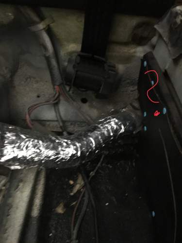

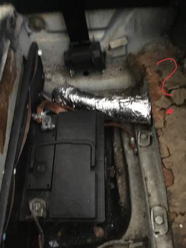

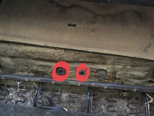

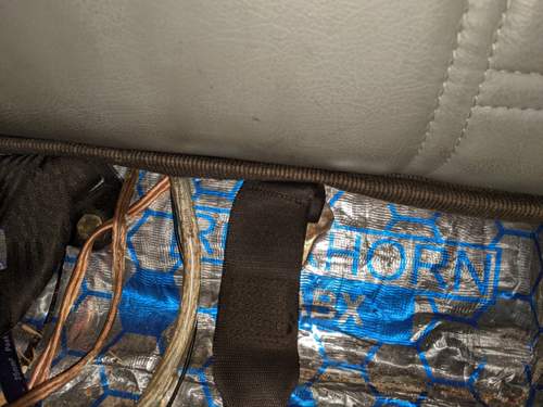

Ein Problem habe ich mit den Sicherheitsgurten. Ich verstehe nach wie vor nicht, wo ich die anbringen soll. Ich habe auf den angehängten Bildern mal gekennzeichnet, wo ich glaube, dass die Punkte sein könnten. Aber vielleicht hat da einer ja Erfahrung vom eigenen Käfer und kann mir mal anzeichnen, ob ich richtig liege, bzw. wo die richtigen Befestigungspunkte sind.
Vielen Dank schon mal vorab für alle Tipps und Hilfen

Dort wo seitlich die Rückenlehne befestigt ist, unter der Sitzbank (dein Bild 1) und an der Rückwand sind die Bestimmungspunkte.

Die Punkte der letzten beiden Bilder hast Du ja hoffentlich nicht ernsthaft in Erwägung gezogen...

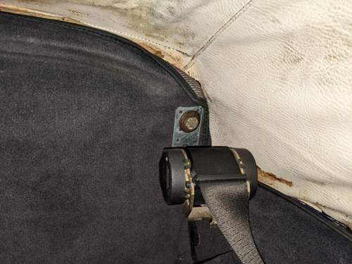

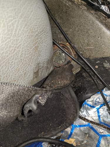

Also Teil 2 und 3 der „Reparaturen“ habe ich jetzt auch angegangen.
Während der Einbau der Sicherheitsgurte hinten - nachdem ich dank eurer Hilfe endlich die Befestigungspunkte entdeckt habe - ziemlich easy…

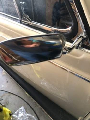

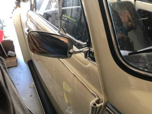

Das Anbringen des rechten Außenspiegels stellt mich noch nicht so ganz zufrieden. Das Problem ist die gekaufte Gegenmutter für den Außenspiegel. Da es sich um ein Kunststoffmutter handelt, traue ich ihrer Festigkeit nicht so richtig. Beim Einbau ist mir die Mutter 2 oder 3 mal vom Gewinde des Spiegels abgesprungen und das befürchte ich beim Fahren halt auch. Ich habe den Spiegel zwar angebracht und auch dran gelassen, aber ich werde nochmal auf die Suche nach einer Mutter aus Metall gehen, da ich glaube, dass das stabiler ist und dann auch besser hält.

Also ich habe mir das Thema Außenspiegel noch mal vorgenommen. Zuerst habe ich nochmal geprüft, um was für ein Gewinde es sich bei dem Spiegel handelt. Dabei hab ich festgestellt, dass es sich nicht um ein M20-Gewinde handelt sondern um ein 1/2-Zoll Gewinde… Danach habe ich mir dann eine flache Kontermutter bestellt, die den Spiegel meines Erachtens jetzt deutlich sicherer hält. Also erstes Projekt abgeschlossen. Als nächstes geht es an den Einbau von Lautsprechern. Ich werde mich dazu bestimmt mit weiteren Fragen melden…
Grüße an Alle und nochmals Danke für die Tipps und Hilfen.
