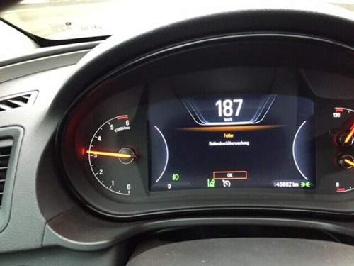

01.032015 Kilometerstand 45.xxx km
Fehler Reifendrucksensoren – verschieden Radsensoren zeigten bei verschiedenen Geschwindigkeiten auch teilweise gleichzeitig keine Werte an, Warnung im Display,
Gelb blinkende Lampe – FOH informiert, Fotos gesandt
Ich bin heute Früh gegen 7Uhr 300 km Richtung Norden gestartet. Nach ein paar Kilometern erschien die mir aus letzter Woche bekannte Meldung mit dem Reifendruckproblem leider nicht einmal sondern verschiedene Räder wechselnd oder gleichzeitig betreffend:
45.708km 7.27Uhr hinten rechts Fehler Reifendrucküberwachung
45.882km 8:35Uhr hinten rechts Fehler Reifendrucküberwachung
45.884km 8:35Uhr hinten links Fehler Reifendrucküberwachung
Auf der Rückfahrt
46.096km 17:40Uhr hinten rechts Fehler Reifendrucküberwachung
46.176km 18:11Uhr hinten beide Fehler Reifendrucküberwachung
Die Fotos wurden selbstverständlich vom Beifahrersitz aus gemacht!
Nächste Woche gehts Richtung München, die nächsten 1.000 Km und mehr - ich bin gespannt...

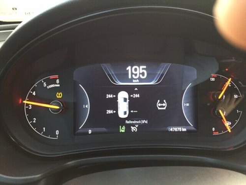

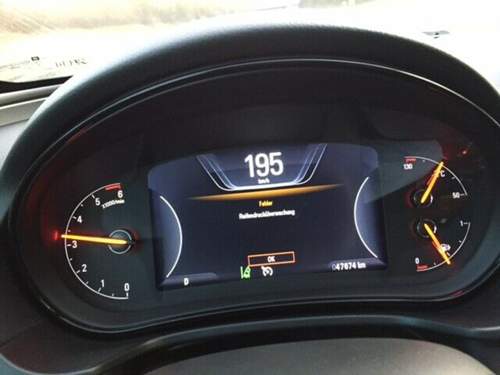

08.03.2015 Kilometerstand 47.674km Reifendruckproblem hinten rechts...
01
02
