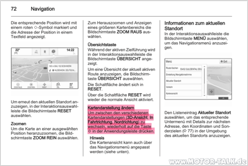

Dann gibt es nicht die Möglichkeit rechts ranzufahren oder anzuhalten. Es gibt bei diesem Szenario nur den Weg über den zentralen Touchbildschirm, wo Handy, Sprachsteuerung, Medien anzuwählen sind und funktionieren.
Im übrigen... wer lesen kann ist klar im Vorteil. Ein Bekannter wies mich soeben auf die S.72 im Handbuch hin...
Handbuch

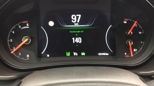

Neuer Fehler
Erstmalig und neu, Tempomat Display eingefroren !Aufnahme bei Tempo 97! !Das ist unzumutbar! Der Insignia gehört abgestellt, und alle relevanten Teile nochmals gewechselt! - FOH informiert - Videos geschickt
Display eingefroren

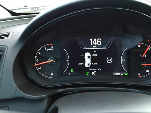

22.02.2015 Kilometerstand 43.368 km Fehler Reifendrucksensoren
Neuer Fehler
auch heute ereilte mich ein neuer Fehler, bei Tempo 180 blinkte die Reifendruckkontrolllampe - beim blättern im Display sah ich das erst hinten rechts, ein paar Minuten später vorne links kein Wert stand und wiederholt die Leuchte blinkte!
So wie es kam, verschwand es auch wieder... auf den folgenden 400km kein weiterer Zwischenfall...
Reifendruck hinten rechts
Meldung Reifendruck
Reifendruck vorn links
