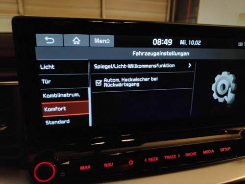

ich bin ja nun Garagenparker habe ich noch nichtss berichten in diese Richtung. Wenn mein Auto aber draußen stehen muss dann schalte ich die Anklappfunktion ab, wenn Eis und Schnee zu erwarten sind.
Wo schaltet man die Anklappfunktion ab? Bei der Taste an der Tür kann man doch nur zwischen manuell und automatisch umstellen. Aber beim absperren klappen sie immer ein
das geht im Menü, Fahrzeug => Komfort => Spiegel/Licht.
Da die Haken bei rausnehmen.
@megitsune
Danke.
Ich kann mich nicht an die Einstellung erinnern, ich glaube die fehlt bei mir. Aber schau ich heute Nachmittag nochmal
