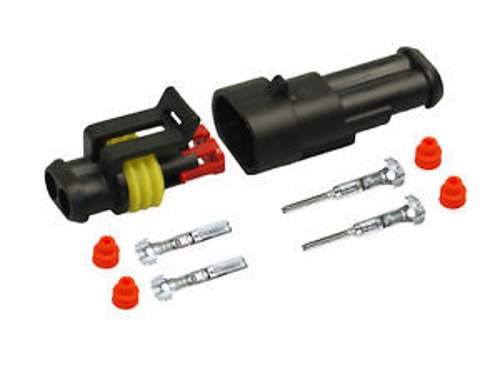

Bzgl. Stilllegung des Soundgenerators: Viele verschließen nach Trennen der elektronischen Verbindung nur die Kabelseite wasserdicht. Die Generatorseite wird offen gelassen oder nur schlecht verschlossen.
Die Verbinder sind ganz normale Superseal 1.5 zweipolig, gibt es als Kabelstecker und Kabelbuchse. Die unkonfektionierten Gehäuse (also ohne Einsätze) kann man mit den roten Stopfen (müssen natürlich die ohne Öffnung sein) wasserdicht verschließen. So sind beide Seiten bestens geschützt.

Genau darüber habe ich mir auch Gedanken gemacht.
Danke für den Tipp, gerade bei Amazon geordert 🙂
