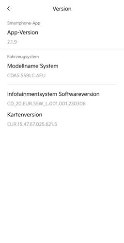

Habe das Sorento-Update vom März 23 auch mal aufgespielt. Es ist mit Erfolg durchgelaufen. Ob ne Änderung zu erkennen ist, schaue ich mal nach Feierabend im Auto
Ja, am Anfang sieht es teilweise für bis zu 20 Minuten so aus, als würde sich nix tun, aber es läuft dann und wird fertig.
Also außer dem aktuelleren Datum im System ist beim Sorento-Update fürs 10,25er Navi nix Neues zu erkennen.
Das Zwischen-Update von 3/2023 hat wohl nur kleinere Fehler beseitigt. Manche hatten berichtet, dass auf den Sprachbefehlt "Sitzheizung hinten an" die Alarmanlage losgegangen ist. Das z.B. wurde korrigiert.
