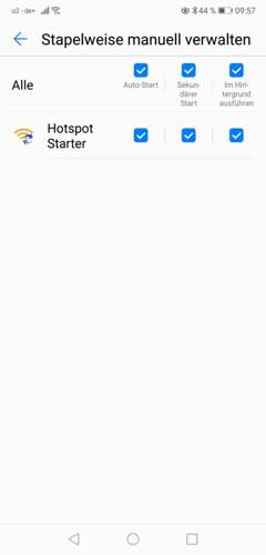

Hatte auch das Problem, das sich der Hotspot mal einschaltete und mal nicht, nutze auch das Huawei P20 mit der Hotspot Starter App. Hab dann über den Reiter Akku im Menü App Start alles auf manuell verwalten gestellt, siehe Bild. Seither keine Probleme.

Das liegt definitiv an den Sicherheitseinstellungen im Handy....die ja mit steigender Android Software bzw je neuer desto "enger" die Restrictionen in den Sicherheitseinstellungen. Das heisst das System unterbindet einen Autostart um Akku zu sparen und gleichzeitig Datenvolumen.
Das muss in der Systemeinstellung des Handys umgestellt werden.
