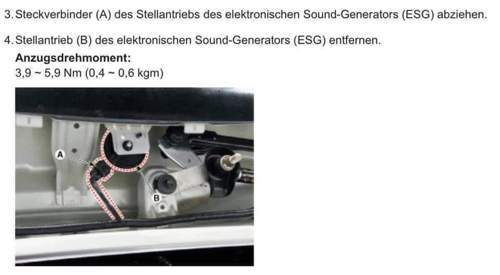

Unterm rechten Endrohr ist aber nicht das Soundmodul, das ist die Klappe der AGA. Das Soundmodul sitzt unterm Windabweiser der Frontwischer, anbei ein Bild davon
@ogherby schrieb am 30. Mai 2019 um 16:13:33 Uhr:
Ja sollte man unbedingt von den künstlichen Soundgeneratoren von VAG unterscheiden. Durch die Klappe gibt es einen echten, ehrlichen Sound, da bei geöffnet die Abgase zum größten Teil nich in den Endschalldämpfer laufen, sondern mehr oder weniger direkt raus.
