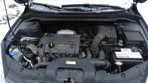

So nun könnt Ihr mal überlegen wieso das bei Euch so bescheiden aussieht. Und Nein ich Putze den nicht jeden Tag, fahre aber alle 4 Wochen in die Wäsche und alle 2 Monate gibs Unterbodenwäsche. Im Winter mach ich bei viel Salzbehandlung der Straße auch alle 4 Wochen Unterboden mit. Im Frühling, und vor der ersten Kälte gibs eine Wachsbehandlung. Ahja und 2 mal jährlich eine Gummipflege für sämtliche Türgummis.Mehr mach ich nicht. Und Nein es ist kein Deutsches Fahrzeug sondern ein EU Import aus den Niederlanden. Im Bild mein Motorraum. Er ist staubig ja und er hat hier und da etwas Flugrost aber das wars. Leute ein Auto braucht ab und Zu mal etwas Pflege vergesst das nicht.
Dsc00786
Sorry, aber dein Motorraum sieht ja nun auch ziemlich gammelig aus.
Und Bremsscheiben kann ich nicht pflegen (außer mal beim Radwechsel den Bremsstaub rausblasen).
Regelmäßige Wagenwäsche mit Unterbodenwäsche hat er auch bekommen, eine kostenpflichtige Unterbodenversiegelung allerdings nicht (sowas erwarte ich halt ab Werk bei einem Neuwagen).
Und behalte deine Türen mal im Auge. Die fangen 100% wieder an zu gammeln.
