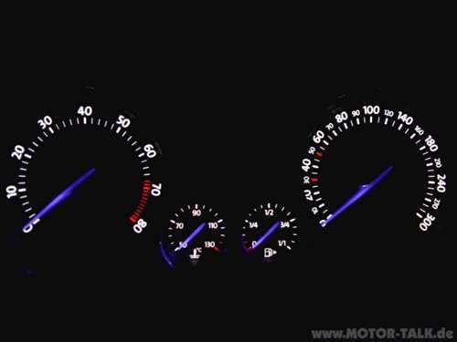

Außer der optischen Aufwertung hat es keine anderen Features.
Ich wollte die weißen Zeiger mit blauer Hintergrundbeleuchtung und die weiße Zahlen.
Img-20140201-201642
Sieht gut aus, dann viel Spaß damit.
Danke.
Hab auch lange dafür gespart.....
mit 250,00€ war zum Glück alles vollbracht.
Habe auch einen offiziellen Nachweis von VW über den Tausch des KI. Also kann mir auch keiner eine Manipulation vorwerfen. Das war mir wichtig.
Wofür 250??
KI + Rücksetzen + VW Codieren = 250,00€
