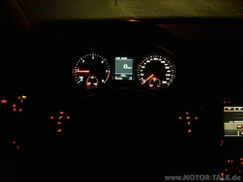

Ich habe heute mein blau/rotes KI gegen das Premium KI vom CC getauscht (TN 3C8920880G). Nachdem Umbau wollte ich es testen udn es tut sich einfach nichts.. KI bleibt tot. Habe die 4 Lötstellen bereits kontrolliert und sehen soweit gut aus. Ebenfalls bin ich nochmal die Pinbelegung durchgegangen; alles korrekt soweit.
Könnte es damit zu tun haben, dass ich die Batterie während dem Umbau nicht abgeklemmt habe? Oder muss iwas codiert werden, damit es geht? VCDS bekam jedenfalls vom KI keine Rückmeldung...

Du hast die Batterie nicht abgeklemmt obwohl du gelötet und umgepinnt hast? Ich würd mir mal die Sicherungen angucken, denke das werden einige geflogen sein :S
Bekommst absolut nichts am KI zu sehen ? oder erreichst du es nur nicht per VCDS?
Korrekt.. ist mir unterlaufen. Beim roten Kabel hats auch kurz gefunkt. Deshalb glaube ich, dass iwo 'ne Sicherung rausgeflogen ist.. nun müsste ich wissen welche?
Ja sehe absolut nichts. Per VCDS erreiche ich es auch nicht. Welche Sicherung ist denn fürs KI?

BTW: Lag an der Sicherung im Motorraum (F11). Dickes Danke für die schnelle Hilfe!
Sry verschrieben, dass sollte oben auch F11 heißen nicht F17 . Aber ist ja schonmal schön, dass es wieder geht 😉

Noch paar fragen bzgl. des Codieren: was habt ihr alles in den Anpassungskanälen codiert (bis auf den Kilometerstand)? Sind 'n paar mehr geworden im Vergleich zum roten.. Vor allem würde mich interessieren, über welchen Kanal ich die Service Intervalle wiederherstellen kann.

Ich habe bei mir erstmal nur dem Km Stand codiert, alles andere kam von selbst (Service, Einstellungen usw.) 🙂

ja ist ein zu ein das selbe wie vor dem Umbau. 🙂
