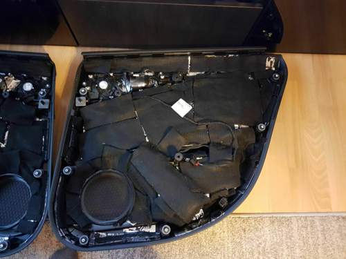

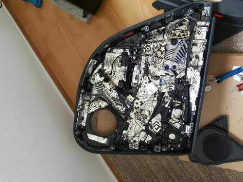

Ich hole den Thread aus der Versenkung um kurz von meiner Umsetzung zu berichten:
Material:
- PimpSounds X Evo Alubutyl 2 x 3,75 qm (2mm stark, 3,3kg/qm)
- Reckhorn Dämmvlies DV-10i 2,4qm (10mm stark, rd. 1,08kg/qm)
Türaußenblech: 3 Lagen Alubutyl
Türinnenblech: eine Lage Alubutyl
Türpappe: eine Lage Alubutyl + Dämmvlies
Außerdem versteift: Tieftönerchassis in den Türen, Blenden/Abdeckungen der Türinnenbleche,Subwoofergehäuse in der Reserveradmulde
Die Lautsprecherabdeckungen in den Türverkleidungen sind nur geklipst und dröhnen gerne bei höheren Pegeln. Die kannten wurden mit einem schmalen Vliesstreifen unterlegt, sodass nichts mehr vibriert
Je Tür habe ich rd. 1,5-1,7qm Alubutyl und ca. 0,4qm Dämmvlies verbaut. Für den Subwoofer im Kofferraum waren es nochmals rd. 0,5qm Alubutyl
Edit: was auch nur ansatzweise Wasser aufnehmen kann sollte nicht zwischen Außen- und Innenblech verwendet werden
Fazit:
- im Auto ist es deutlich leiser
- Beim lauteren Musikhören klappern die Türverkleidungen nicht mehr
- aufgrund des zusätzlichen Gewichts fallen die Türen satt ins Schloß
- Der Klang (v.a. der Bass) hat sich deutlich verbessert
Türverkleidung Alubutyl
Alubutyl + Vlies
