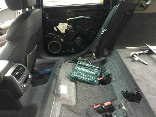

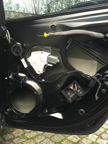

@Torsten H aus B schrieb am 30. Oktober 2015 um 18:15:05 Uhr:
eine Frage zur Tür:
Wenn ich die Türverkleidung runter habe komme ich da an das Türblech - also das Außenblech
Ich möchte wenn nächste Woche die Türverkleidung beim Sattler ist gleich die Tür Dämmen und das Blech mit
Reckhorn Alubutyl: 2mm stark & Jehnert Dammvlies Matte
bekleben, oder muss da noch mehr "zerlegt" werden?
Die Folie die auf der Tür hinter der Türverkleidung ist muss erneuert werden oder bekommt man die wieder ordentlich dran?
@RiseFM schrieb am 30. Oktober 2015 um 19:25:56 Uhr:
Bei mir war keine Folie auf der Tür. Zum dämmen kommt man gut ran, habs auch gemacht. Hab unten das ganze Teil wo der Lautsprecher dran ist ab gemacht und Mittig die große plaste Verkleidung entfernt. Denn kommt man gut in das Türinnere.

@RiseFM schrieb am 31. Oktober 2015 um 10:01:05 Uhr:
Meine waren auch so ca 2 mm stark. Passt problemlos... Musst halt genügend Abstand zu den löchern lassen, wo verschraubt wird und wo eingeklipst wird.

@RiseFM schrieb am 31. Oktober 2015 um 12:55:24 Uhr:
Das Auto ist etwas leiser im Innenraum aber die Standard Anlage hört sich um Länge besser an. Würde es immer wieder machen. Benutzt habe ich die : http://pages.ebay.com/.../?...

@RiseFM schrieb am 31. Oktober 2015 um 21:27:40 Uhr:
1 verkaufsEinheit je tür. Hatte 4 bestellt, hatte 4 Stücken übrig.

@RiseFM schrieb am 1. November 2015 um 12:51:20 Uhr:
Bei mir hatten die Platten leider nicht gehalten. Welche hast du für den Radkasten genommen? Möchte ich auch noch machen wenn der Radwechsel wieder ansteht.
