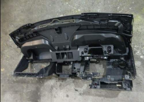

Wie bekommt man die Abdeckung zwischen den beiden Lüftungsgittern Richtung Frontscheibe demontiert? Geht das von oben?
Caddy3 Abdeckung Luftausstömer Dashboard
Die ist an das linke gitter angegossen
einfach ziehen oder muss ich mehr machen, um es auszubauen?
das ganze gitter ist wohl von oben in das amarturenbrett gedrückt. ob und wo da jetzt haken sind weis ich ich nicht. von unten wirst du mittelschwer hinkommen da hier ja lüftungsrohre irgendwie von der klima dort hin laufen.
bilders
https://img.ebay-kleinanzeigen.de/.../...c6-4b25-ad7e-f7977b1de317?...
https://www.ebay-kleinanzeigen.de/.../1302379077-223-8795
was man gut erkennt sind die luftkanäle zu den äusseren auströmern - läuft erstmal hinterm tacho und über dem handschuhfach rum.
..und wenn ich mir das bild so ansehe...vergiss es.
und nein darunter ist nicht genug platz. Klimkasten, Querträger, Wasserkastenausbuchtung usw. da kannst du eher das ganze ausbauen und zerlegen um ne diode einzubauen.
bau den lichtsensor am besten irgenwo links "aufs" armaturenbrett. da kommt man auch leichter und kürzer zum lichtschalter runter. von mir aus auch die A-Säule hoch (und nein, da ist im 3er kein Airbag)
