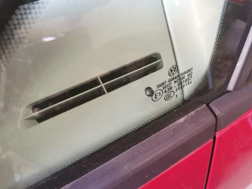

Den Sensor kann man super im Dreiecksfenster verstecken, dazu muss nur der untere Teil der Verkleidung raus. Den Seitendeckel vom Armaturenbrett ausgeclipst, dann kann man das übrige Kabel gut verstecken und den Sensor problemlos an seine Stelle fädeln.

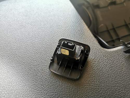

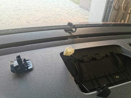

Ich habe nun von AliExpress doch noch so ein Teil geordert und es eingebaut. Es geht auch ganz gut. Nur habe ich mit der Sensorposition so meine liebe Not...
@protagonist schrieb am 18. Juli 2022 um 13:47:36 Uhr:
bau den lichtsensor am besten irgenwo links "aufs" armaturenbrett. da kommt man auch leichter und kürzer zum lichtschalter runter. von mir aus auch die A-Säule hoch (und nein, da ist im 3er kein Airbag)
Da ist er momentan. Allerdings bei Sonnenlicht von links (zB beim Sonnenuntergang) geht das Licht wieder aus. Daher kam mir der Gedanke den Sensor nochmal zu verlegen.
Die Luftdusche ging einfacher zu demontieren als gedacht.
Da in dem Bereich auch schon die nachrüst-GPS Antenne liegt, denke ich den Sensor da auch hin verdrahtet zu bekommen.
Ich mach mal ein paar Bilder vom Umbau...
Img-20220719
Img-20220719
Img-20220719
Da bin ich mal gespannt. Ich kanns mir nur schwer vorstellen in die Mitte nachträglich Leitungen zu ziehen.

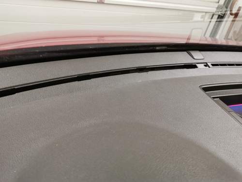

Geschafft.

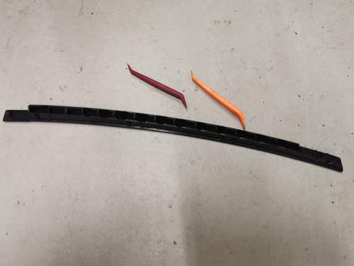

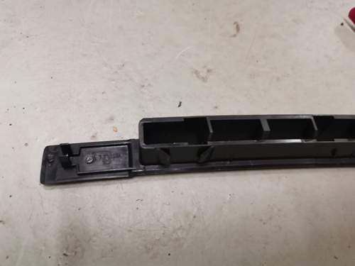

Ich habe es heute mal umgebaut. Zunächst die Lüftungsgitter raus, um dann festzustellen, dass es da nir schwierig rein geht (also das Kabel in den geschlossenen Raum bekommen ohne, dass es später vielleicht störende Windgeräusche im Luftkanal gibt)
Also Gedanke verworfen und doch nochmal den Sonnenstandssensor angesehen. Dieser ist lichtdurchlässig für Infrarotstrahlung und hat eine Art Messkammer. Neben dieser ist noch Platz gewesen für die Lichtsensordiode...
So habe ich mit einer langen Fädelhilfe (1,5m 0,8mm Schweißdraht) das Sensorkabel von der A-Säule bis zum Sonnenstandssensor eingezogen. Den Lichtsensor habe ich der Einfachheit halber mit Heißleim am Sonnenstandssensor fixiert (ging leider nicht viel besser)
Am Ende alles wieder zusammen gebaut und das ursprüngliche Loch, wo der Sensor davor war, noch verschlossen.
Die Bilder sollten Aufschluss darüber geben, was ich gemacht habe. :-)
