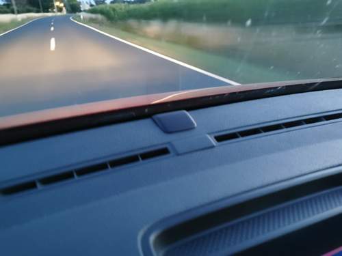

Wozu dient der Sensor mittig unter der Windschutzscheibe?
Ich würde hier einen Nachrüstlichtsensor hinzufügen wollen. Möchte allerdings vermeiden, dass der Originalsensor dann nicht mehr arbeitet (wozu er auch sein mag)
Img-20220715
Das sieht aus wie ein GPS-Empfänger.
Das Thema hatten wir schon mal. Ich komm nur nicht mehr drauf.
GPS ist es nicht, das sitzt im Antennenfuß (2K) oder in den Spiegeln (2C).
Dürfte für die Klima sein.
@PIPD black Sonnenstandsensor vielleicht?
Jepp.
https://www.motor-talk.de/.../...t-das-fuer-ein-ding-t5133740.html?...
Vielen Dank für Aufklärung
Wenn ich da ein Loch für eine Sensordiode reinbohre... Geht der dann noch wie er soll?
