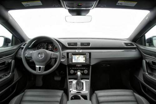

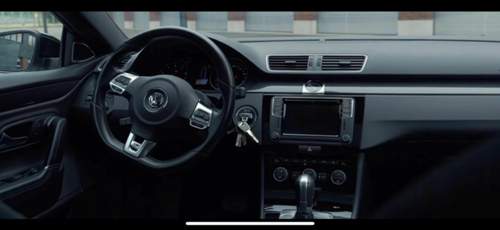

Kennt einer die Teilenummern für das Dekor der Edition Dynamic Black die im Passat CC ab 2015 bestellbar war?
https://www.autoevolution.com/.../...on-launched-in-germany-96328.html
Ps: der randloses Innenspiegel fällt mir ebenfalls auf.. ist das Original?
Ps: der randlose Innenspiegel fällt mir ebenfalls auf.. ist das Original?
Also der ist original, hat meiner auch, war zum Schluss (meine ab Facelift) serienmäßig...
Sind das hier nicht diese Teile mit Bezeichnung "new carbon"? PR 5MH
3AB857212D WY6
3AB858366D WY6
3C8867409R WY6 (CC Tür links)
3C8867410R WY6 (CC Tür rechts)
und
3AA858069H YI2 "black it up" PR 3D3
3AA857351 TAI
3AA863082 YI2
3AA863324 YI2
Innenspiegel 3G8857511C
aber wie sieht es mit dem Putzen aus? Sieht man dort nicht auch jedes Staubkorn wie beim Golf 7?
