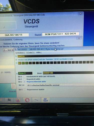

Der Kegel geht nur in die Ferne, nicht in die Breite ab 120km/h.
Autobahnlicht = codierbar = ab 140km/h wird automatisch das Abblendlicht eingeschaltet, unter 60km/h geht es von alleine wieder aus bei längerer Fahrt, wie zuvor im englischen Post. 🙂
Ich hoffe man kann es erkennen.

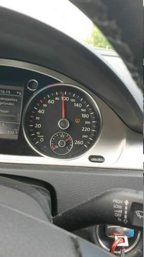

Hallo
Mein neuer , gebrauchter Wagen hat bei jetzt ca. 350 Km in meinem Besitz soeben auf der AB die gelbe Fehlermeldung im Tacho ?
Vom Privat gekauft , was das für ne Anzeige ?
Mögliche Gründe?
175k drauf
04/2011
Von privat gekauft
Ps.: eben lesen, Reifendrucksensor?
Checke die Reifen gleich ab, muss ich es wieder initialisieren?
Wenn ja wie
da würde ich doch sagen es sieht wie ein Reifen aus und das könnte bedeuten der Reifendruck ist zu gering? findest du doch aber im Handbuch?
ABS überprüft bei >100Kmh ob die Raddrehzahlen gleichmäßig sind. wenn zu stark abweichend wegen Luftdruckunterschied, kommt die Meldung 😉 Kontrolliere doch mal die Luft und setze den Lernwert über die Taste neben Schalthebel oder im KI zurück. Steht doch im Bordbuch 😉
Super danke, habe soeben aufgepumpt, beide vorne haben bisschen mehr jetzt drauf ich werde beobachten.
Anzeige habe ich zurück gestellt, ist wie bei meinem Bmw E46.
Danke
