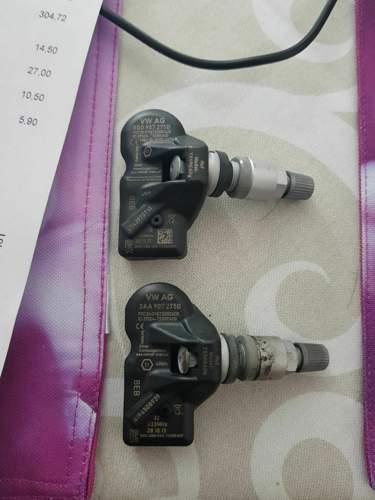

Danke nochmal für die Hilfe. Hab aber nun doch neue Reifen aufziehen lassen. Hab auch gleich neue Sensoren für den Reifendruck reinmachen lassen. Nun werden die Reifendrücke nicht angezeigt und die RDK-Leuchte blinkt für 1 Minute und dann dauerhaft. Hab die HUF genommen was VW aucg nutzt mit 433Mhz. In der Betriebsanleitung steht man soll fahren und das findet sich aber bis dato nix...
Habt ihr nen Tipp?
Die Dinger sind vermutlich nicht parametrisiert. Huf wird nicht nur von VW genutzt.
was für einen Tipp, kleines RDK auf Sollwerte stellen?
beim großen RDK geht das Anlernen über eine Testfahrt von ca. nicht mal 400 Metern
Was hat man Dir verkauft?
Ich hab die verbaut.
Oben ist der neue Sensor und unten der alte:)
Aber mal ganz im Ernst. Ich weiß nicht ob ich weinen oder lachen soll aber wenn Filialen wie Reifen.com wo ich die montiert haben lasse keine Ahnung haben und am liebsten die Alten drinnen lassen soll weil ja nach 6 Jahren nun auch gern mal die Batterien leer werden und man den Kunden überlässt sich die selbst zu besorgen...einfach nur lustig....Hauptsache Reifen verkaufen
Ah es ist übrigends das große RDK System
15270548564167778790126896796875
Beim b6 ist das so losfahren und das auto erkennt die sensoren.(habe ich bei meinem dieses jahr auch gehabt)
Beim b7 muessen die sensoren angelernt bzw.dem einzelnen rad zugewiesen werden daher hat jeder sensor eine eigene nummer.Das ist jetzt aber nicht in stein geschrieben ich glaube aber ich habe das gelesen.

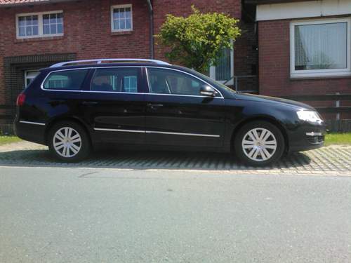

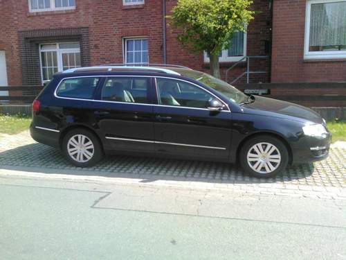

Hat jemand Bilder zu den Felgen "Adelaide" und "Monza" auf einem B6 oder B7 Variant? Ich konnte bisher nur Bilder von den Felgen ohne Fahrzeug finden und da fällt es mir schwer zu entscheiden, ob die mir auf meinem B7 auch gefallen würden.
Hintergrund ist, dass ich wegen stark abgefahrener Innenseiten neue Sommerreifen brauche (Termin zur Spureinstellung ist schon gemacht) und in dem Zuge direkt mal meine Stahlfelgen ersetzen wollte.
Danke und viele Grüße
David
@dafit07 schrieb am 23. Mai 2018 um 10:37:31 Uhr:
Hi, diese hab ich aus meinem Fotoarchiv herausgekramt. Hoffe sie helfen dir etwas weiter.
1
2
3

Der 5Q0 Sensor wird in dein RDK System nicht funktionieren.
