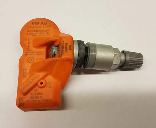

Halten die Batterien in den Sensoren nur 6 Jahre?
Dann wäre es bei mir auch bald an der Zeit.
Kann man die Batterien wechseln?
Das hab ich ja noch nie gehört, dass die irgendwann leer sind und auch noch nie drüber nachgedacht 😁
Nach knapp 6,5 Jahren gehen meine aber noch 🙂
ca. 7 Jahre halten die Batterien, ein Wechsel ist nicht möglich, da im Sensor 'vergossen' 🙂
@Buddy77 bist du dir sicher, das die 5Q0 907 275 B nicht funktionieren, dachte immer das die Sendefrequenz stimmen muss, also 433MHz
ich habe mir die 3AA 907 275 F gekauft
482249-x800
und die funktionieren in deinem CC?
ich habe Passeratie, also Passat B7 'Exclusive'
3AA 907 275 F bzw. auch ohne Index A oder B (das ist eigentlich die Altersangabe der Sender) funktionieren
@tomworld Selbst der CC Mj 2017 bekommt "3AA 998 270 A"
5Q0 ging doch erst mit MQB los
@tomworld schrieb am 24. Mai 2018 um 17:18:32 Uhr:
@tomworld schrieb am 24. Mai 2018 um 20:45:39 Uhr:
ok, ja klar kein CC, Passat mit dem selben Motor wie mein CC
Sind die 3AA 907 275 F felgenunabhängig, passen die auch auf meine 19"?
Wenn ja, wie teuer und woher bezogen?

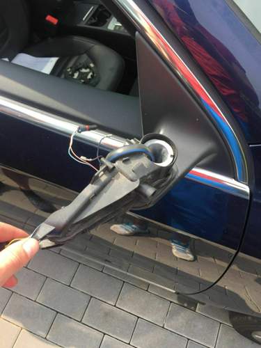

Moin Zusammen,
meine Kollege hat mir letztens mein Außenspiegel kaputt gefahren. Ist mittlerweile alles getauscht.
Aber den alten Spiegel habe ich mal mitgenommen, da ich ihn mal auseinander bauen wollte.
Es hat sich so angefühlt, als ob vlt nur irgendein Mitnehmerstift, Zahnrad, etc gebrochen ist. Oder er vlt nur ausgehängt war? (ach ja, ich rede von einem elektrisch anklappbaren)
Naja, auf jeden Fall möchte ich den Spiegel mal bis zum Motor auseinander nehmen. Hat das schonmal jemand gemacht?
Spiegel ist ja mittlerweile ausgebaut und soweit wie ich es hinbekommen habe "nackig"
Spiegel nackig, aber noch verbaut
@thomashaa schrieb am 24. Mai 2018 um 22:46:44 Uhr:
Die sollten auch für 19” gehen.Habe auch noch nicht gesehen das die drucksensoren auf eine zollgroesse begrenzt sind.
da hat @DJ-HORNER-100 recht, das ist nicht an die Felgengröße gebunden, ich habe 18'' Zubehör-Felgen und nachgerüstet auf originale 17'' Alufelgen für die Winterreifen, die hatten nur Gummiventile, aber ich möchte das auch im Winter haben 😁
bei ebay sollte man was mit meiner Artikelnummer finden, dann aber ohne Leerzeichen suchen: 3AA907275F
diese sind orange und Huf ist der Hersteller
