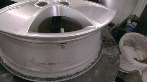

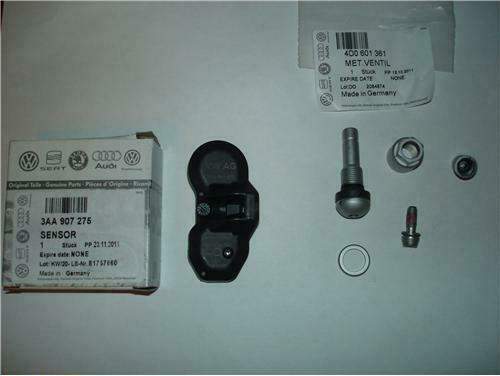

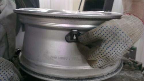

Weiß jemand, ob die RDKS-Sensoren vom B7 (Felge Kansas, 8Jx18 ET44) auf Felgen des B8 (Dartford grau, 8Jx18 ET44) passen?
Könnte einen Satz ohne Sensoren erwerben. Ich frage mich, ob ich meine Sensoren nutzen könnte. Danke! 🙂
hallo,
die Sensoren sind genormt und passen so auch auf ALU-Felgen von Fremdherstellern
ich hatte mir mal zwei Felgen mit Sensoren kaputtgefahren und von den Kaputten auf die Neuen umgebaut
die Sensoren werden direkt vom Ventil gehalten, was mit 11Nm angezogen werden sollte
Top Antwort! Danke. Dann müsste ich die so wechseln können. Solange sie beim Wechsel nicht kaputt gehen 😁
wieso sollen diese kaputt gehen (meine die Sensoren)
die kann man mit einen 11 Maulschlüssel abschrauben usw...
ich habe jetzt schon 6x Sensoren an/abgebaut 2x von Felge zur Felge und 4x Neue für die Winter-ALU-Felgen, so muss man bei Gebrauchten erst den Sensor fixieren mit der Schaube von innen und dann die Überwurfmutter anziehen (mit 11Nm), bei neuen Sensoren ist eine Sollbruchstelle in der Überwurfmutter um dies sicherzustellen usw.
man muss das sehen, dann erklärt es sich 🙂
deshalb mal hier 'geklaute' Bilder
Satz
Satz1
Satz2
